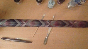

mon premier wrap
j' en profite pour montrer qu'il peut quand même y avoir des choses belles dans la vie: finis ce soir ça m’occupais toutes mes pensées!
- chevrons en fading genre dos de cartes a jouer
bon sinon je suis assez content du résultat vu l' investissement mental et physique que ça représente j’espère réussir autant mon vernis...
le bouquin de billy vivona m'a énormément aidé ! je poste d'autres photos dés que possible
merci a tous ceux qui ont postés dans cette rubrique vous avez su me motivé et me donner les conseils pour débuter. je pense que c'est le premier d'une longue série

merci Islou et Magic,
En fait le fait d'entourer de nylon de pêche (surement trop gros+/- 20/100 je pense?) avant les 3 couches de CP (j' avais peur que ça bouge n'était pas génial:
) ça ma laissé des traces autour du nylon, pourtant j'ai bien éponger au sopalin le surplus.
je vais remettre une couches a blanc une fois les ligatures entourant le wrap réalisées en espérant que cela atténue le truc
sinon j' ai enlevé le scotch et coupé les fils ça n' a pas bougé ouf! je remets des photos bientôt

un autre pour mon split grip, ce second ma vraiment permis de prendre mes marques au niveau scotch tension des fils etc...
par contre il me reste un gros travail de packing a faire
et oui je sais il fait cucu la praline mais ma femme adore
et puis en ces temps sombre un peu d' amour ne peut faire que du bien

C'est en wrappant que l'on devient wrappeur
c'est pas mal pour un début.
Il y a forcément une phase d'apprentissage ou l'on va commettre quelques erreurs mais c'est de cette façon que l'on progresse lorsqu’on n'a pas un "prof" à disposition.

la chasse au bulles est ouverte
sinon combien de temps mini entre deux couches sans ponçage
moi je dirai 8h mais je voudrais être sûr
sinon j' ai fais ce que j'ai pu en packing mais je doit:
-1 soit progresser
-2 soit le faire plus souvent en cours de réalisation
-3 l' éloigné plus des bords et donc prévoir plus long que ça taille voulu pour raccourcir un peu plus
sinon j' ai joué avec le fil nylon avec et sans CP la différence est flagrante (avec du ncp aussi d’ailleurs c'est plus sombre sans et le nylon devient translucide effet sympa)

Beau travail, tu verras , le prochain sera encore plus beau. Si tu me permets deux conseils , ne jamais être presser pour réaliser le wrap, et packer régilièrement et...... si le résultat ne te convient pas défait tous.
C'est ce qu m' attend j'ai réalisé un wrap sur 6 axes mais je me suis planté sur quelques passes, donc demain on recommence tout.....
dernière chose je commence toujours par le wrap et je place les poignes après.
