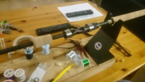

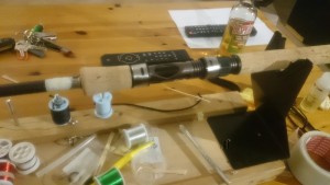

C - Collage poignée deuxième partie!
Rien de bien compliqué, on va simplement caler les éléments avec le scotch à placo.
Les éléments prêts a être coller sur la poignée.
Le calage fait! il manque plus que la colle à mettre généreusement.
on vient ensuite placer tous ce beau monde à sa place sans oublier d'orienter le pm par rapport à l'épine! et on laisse sécher la bête.![Very Happy :D](./images/smilies/icon_e_biggrin.gif)

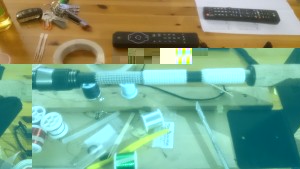

Je re up mon sujet, une des cannes tourne tranquillement au chaud. J'ai pris le temps de bien réfléchir pour les anneaux et je me suis réorienté sur une rampe dite "tangle free'' constituer de 6+1.
KW40 KW30 KL25 KL20 KL16 KL12 MN12je vais faire des photos![Wink ;)](./images/smilies/icon_e_wink.gif)

Cette rampe j'ai passé quelques heures avant de la trouver, par contre quit à gratter ce sujet, j'ai fait des tableurs pour générer des spec types, qui semble être viable. Je continue mes tests sur des cannes plus grandes.pierre33 a écrit :Je re up mon sujet, une des cannes tourne tranquillement au chaud. J'ai pris le temps de bien réfléchir pour les anneaux et je me suis réorienté sur une rampe dite "tangle free'' constituer de 6+1.
C'est bien de cette spec que tu parle?
