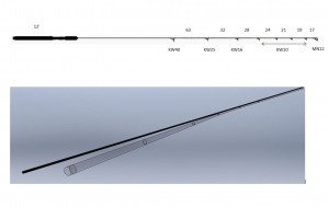

Pour la répartition j'ai utilisé des outils informatiques afin de bien définir les emplacements des anneaux.jerome a écrit :Très belle, noir et or ça marche toujours
je finis aussi le relookage des mes harrison, maintenant que j ai trouve la spe pour les anneaux après des dizaines
De lancers
J'ai réussi à trouver des répartitions "type" simplement à ajuster.

Tu pourras nous donner tes réparts ? ça en richiera encore un peu plus le forum si un jour quelqu'un veut les monter merci d'avance

Alors j'ai profité du beau temps de hier soir, pour amener la bête au bord de l'eau.
Avant de dire mon ressenti quelques détails sur le choix du blank.
Mes critères pour ce montage: polyvalence confort et plaisir.
La polyvalence pour la simple et bonne raison que je suis en gironde et que mes secteurs de pêche sont extrêmement changeant. De la gravière à la rivière en passant sur un grand lac ou encore en fleuve... et prochainement depuis le bateau.
Le confort, des cannes plutôt légère pas trop longue pour la mise au sec avec une action régulière pas un manche à balais.
Plaisir, qui dit secteur variable dit évidement que au départ on ne sais pas ce que l'on va piquer... il faut donc pouvoir s'amuser sur des poissons honorables sans pour autant être mis à mal par une mémère...
Le descriptif de la gamme Torrix de chez Harrison annonce ce genre de caractéristique...
Et bien il y a pas a dire ils sont dedans!
Le 12 pieds associés aux anneaux nouvelles générations (réduction + tunnel) donne un équilibre surprenant à l'ensemble (j'ai jamais fait autant de lancé sans avoir mal aux épaules et au bras...)
La plus grosse surprise c'est la précision! j'ai jamais était aussi précis à de tel distance....
Sur les distances de lancé elle ne sont pas en reste surtout pour des 12 pieds! Je ne suis pas un as de la longue distance mais j'ai quand même fait des lancés répétés à plus de 95 tours de manivelle avec montage (lead core 1 m porte blomp et bdl) sans esches (Ø fil 30ct, Moulin Embelm pro 5000 avec 1.22 m par tour en moyennant à 1.10m ça fait des jets dans les 105-110m) ça laisse supposer des montages péchant entre 90 et 100m ce qui est déjà la limite d'amorçage depuis le bord...
Il me reste donc à tester ça sur du poissons pour donner mon ressenti en combat! mais vu la courbure que prend la canne en charge (j'ai un peu désherbé en lançant hier soir ) ça sent très très bon
Spec prévu avec des moulins longue distance (fort diamètre de bobine sup à 72mm)
Avec une distance talon/pieds du moulin sup à 62 cm
PS: il y a les 10 pieds sur le feu

Évidement !bast34 a écrit :Tu pourras nous donner tes réparts ? ça en richiera encore un peu plus le forum si un jour quelqu'un veut les monter merci d'avance
