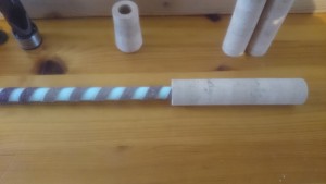

b- Mise en place de la poignée !
Alors rien de très compliqué, puisque de la même manière que toute autre canne on va reamer, c'est a dire poncer l’intérieur des lièges avec un reamer pour adapter le diamètre du liège à celui du blank.
Une fois cette manipulation effectué on vient présenter la partie basse de la poignée avant collage, un petit coup leger de papier de verre pour permettre à la colle de bien accrocher au blank et go!
Je colle en 2 étapes car je n'utilise pas de shim pour coller mes portes moulins.

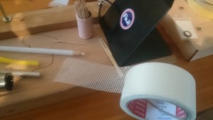

J'utilise une variante du papier, puisque comme nous dit le maître Dédé le papier "Cette méthode est rapide à réaliser, elle permet de garder un peu de souplesse au blank dans le PM.
Par contre si de l'eau pénètre dans le PM le papier va s'imbiber et provoquer un décollage du PM"
Comme les cannes à carpe passent quand même un grande partie du temps dehors et souvent sous l'eau ou dans un milieu très humide (rosée du matin)

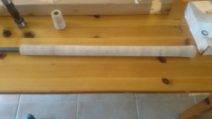

J'ai donc exploré différentes pistes pour finir par trouver sur le net une solution qui me vas bien un adhésif qui ne craint pas l'eau!
Certains connaissent peut être, c'est pour lier les placo. C'est de la fibre de verre légèrement adhésive. Même pose que le papier adhésif et le tour est joué!
J'utilise également ça pour caler les lièges ou eva si les perçages sont déjà trop gros par rapport au blank.

pas mal ton astuce de scotch à placo !
Re: [Tuto] Carp Rod Step by Step
Pas mal du tout ton adhésif en fibre, bonne idée, bravo Pierre.

C'est carrément pas con l'adhésif à placo!

Oui, génial, j'adore, ça faisait un moment que je cherchais comment combler les espaces, pas fan du scotch, c'est bon' j'ai fini de chercher, merciislou a écrit :pas mal ton astuce de scotch à placo !

Fallait y penser a l'adhésif pour les bandes a placo
