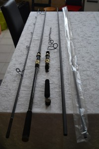

Je partage donc avec vous ma première demi-série qui est en train de sortir tranquillement de mes bancs de montages.
Quoi de mieux pour renouer avec mes origines de pêcheur que de crafter de nouvelles copines de jeu
Alors les éléments de ces petites bêtes
Blank : http://www.rodhouse.fr/fr/harrison/3164 ... 07476.html
Du butt au tip
butt : http://www.rodhouse.fr/fr/sans-trou/179 ... 17956.html
Tourné avec le tuto de Islou : http://www.rodhouse.fr/forum/viewtopic. ... site+islou

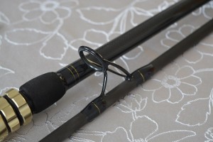

Bague butt : http://www.rodhouse.fr/fr/bagues-pour-t ... 08404.html
mousse butt : http://www.rodhouse.fr/fr/elements-de-p ... 06288.html
bague de split grip : http://www.rodhouse.fr/fr/bagues-de-fin ... black.html
eva bas PM : http://www.rodhouse.fr/fr/toutes-les-po ... 07643.html
PM : http://www.rodhouse.fr/fr/tri-ah/2970-t ... _m_b_pg-18
Eva haut pm : tourné par mes soins à la perceuse.
bague supérieur pm : http://www.rodhouse.fr/fr/bagues-de-fin ... black.html

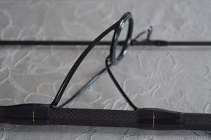

Anneaux Rampe KWAG : http://www.rodhouse.fr/fr/kw/2765-bkwag ... 17079.html
composé de cette manière : 40-25-16-10-10-10-10- tip 12
Liguature en noir taille C : http://www.rodhouse.fr/fr/ncp-c-100-yar ... 13293.html
liseré or taille A : http://www.rodhouse.fr/fr/metal-a-100-y ... 02037.html
PM

KW 40
KW 16

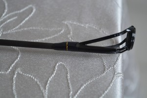

tip
Les testes vont débuter bientôt pour ce qui est du lancé, en tous cas pour l'avoir charger le blank donne de supers sensations et la légèreté des anneaux change vraiment la donne une fois la canne en main. Ça sent treeeeeees bon
