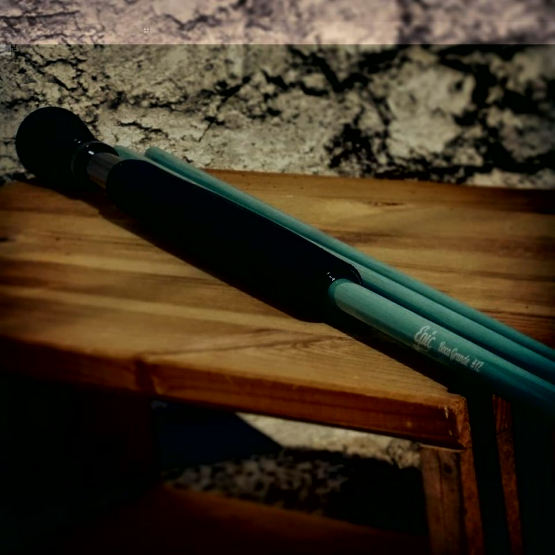

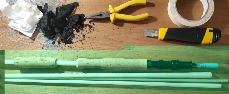

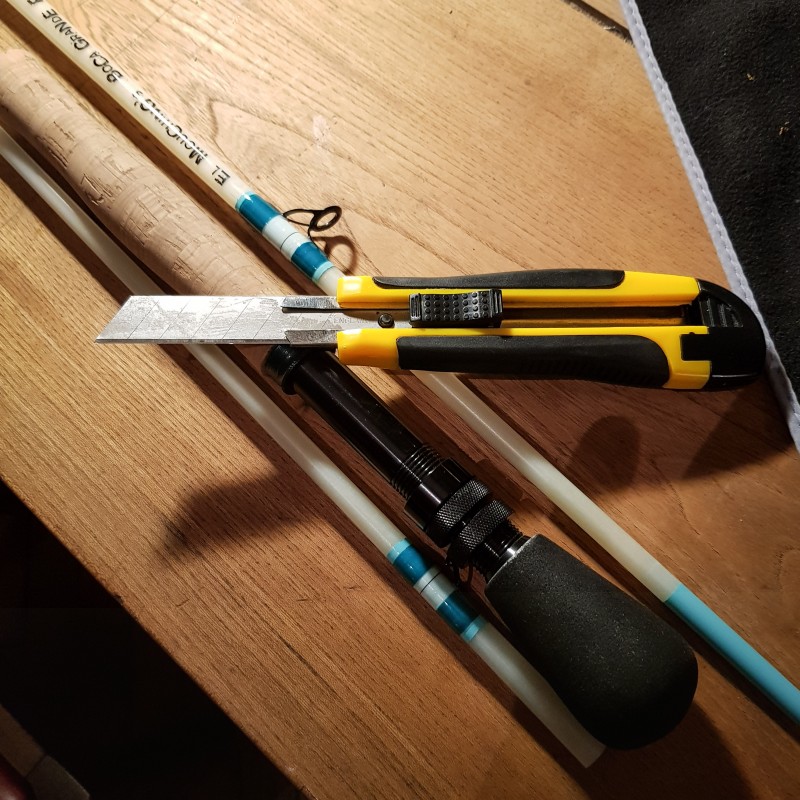

C'est une sorte de running gag. J'en suis à la v3 sur le même blank... A chaque fois un peu moins de matière ^^steph a écrit : Une boca wt 12 ??? de serie ou rodbuilding ?

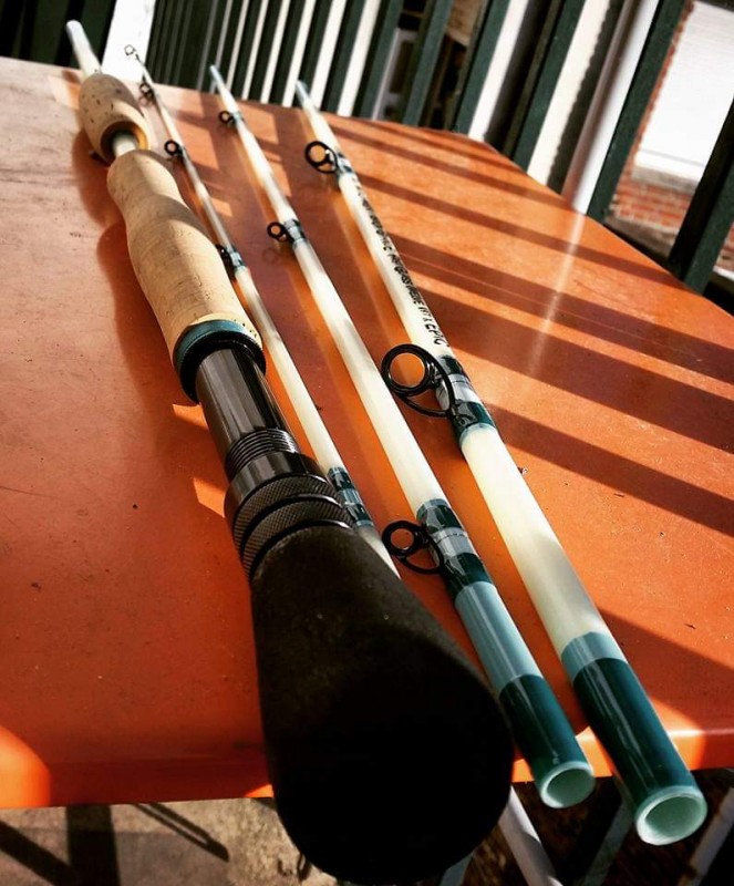

montée tout en anneaux by pate kw ? pas trop lourd ?
Moi , j'hesite pour les anneaux pour ce type de blank (WT12 à 15 ) , snake ou pas snake , anneaux avec ceramique by pate ou mono ......
la w15 est montée avec du KW 20-16-12 , ensuite des snake et un anneaux de scion type spinning

C'est une des raisons de la chirurgie : les inserts étaient trop lourds et trop serrés pour la Sonar Titan. Passage aux snakes Rec.
