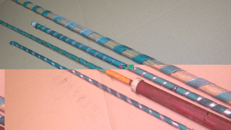

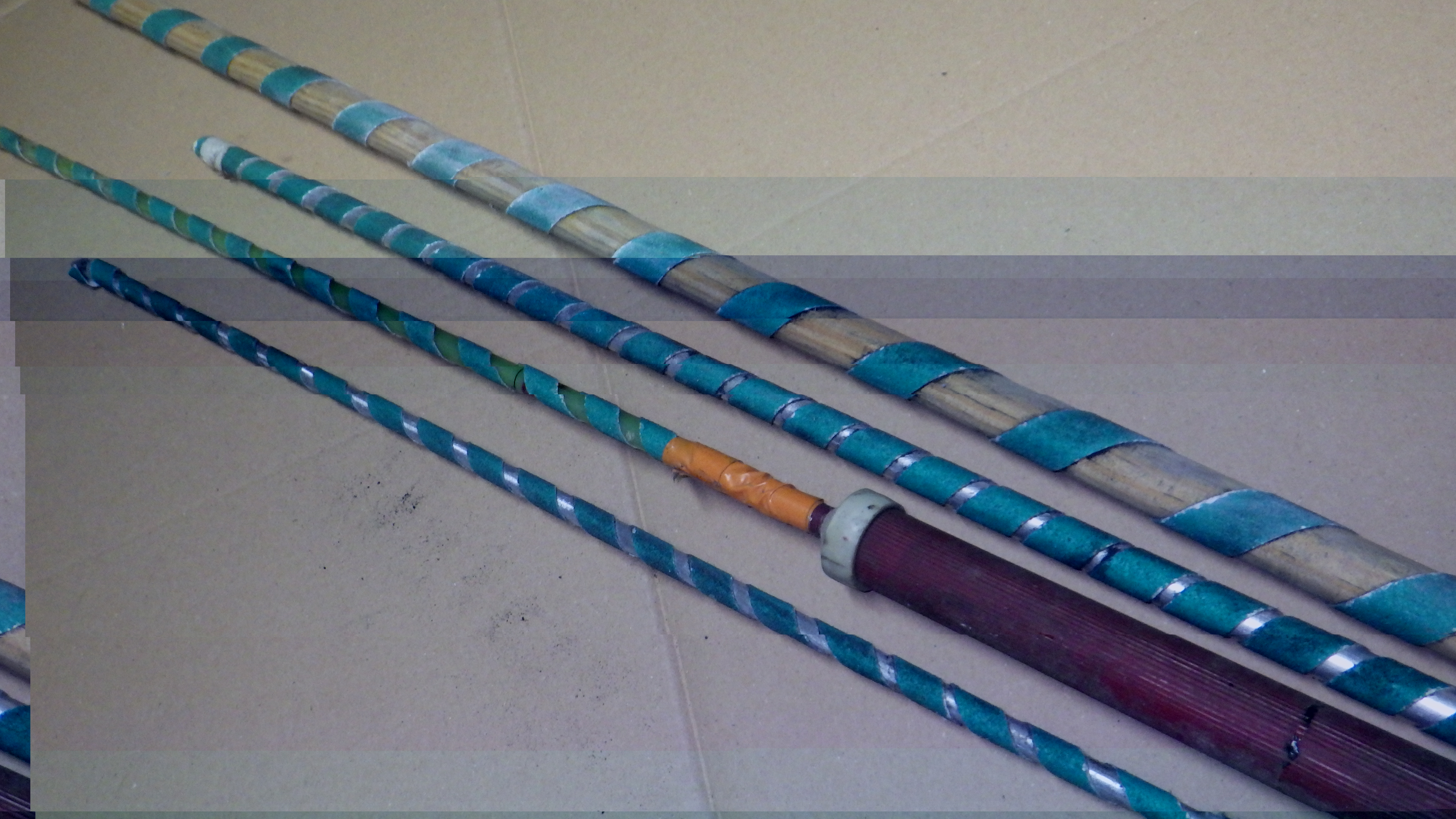

Pour les poignées longues j'ai confectionné quelques reamers de différents diamètres:
Mini 60 cm de long.
Vielle canne fibre recyclé, tube alu ou ferraile, bois... tout est bon.
Il n'y a qu'un diamètre de keeper ring, ID 19,25 mm, OD 20,83mm, donc ce sera une ligature, "perso double en C ou D"
