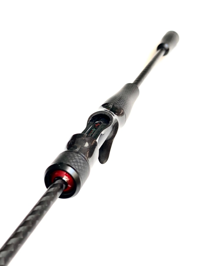

Longueur du blank : 190 cm
Nombre d'anneaux : 8+1
Ref des anneaux et taille (montage en Full KT torzite) : TKTTG 8/6/5/4,5(x5) et TKGTT- 4-1.6(4)
Espacements en cm depuis le scion, du haut de l'anneau, côté scion : 9/9,5/10/10,5/11,5/14,5/16/21
Angles de rotation : rotation débutant en "+" sur 4 anneaux

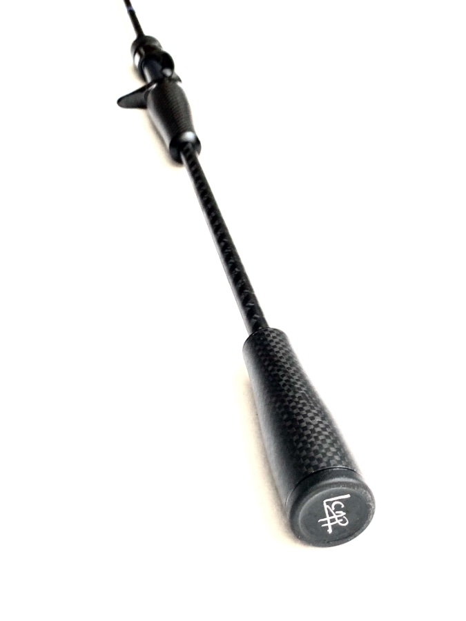

Distance "Butt/gachette du pm" : 40 cm
Poids du blank nu : 46 gr
Poids de la canne finie : 125 gr

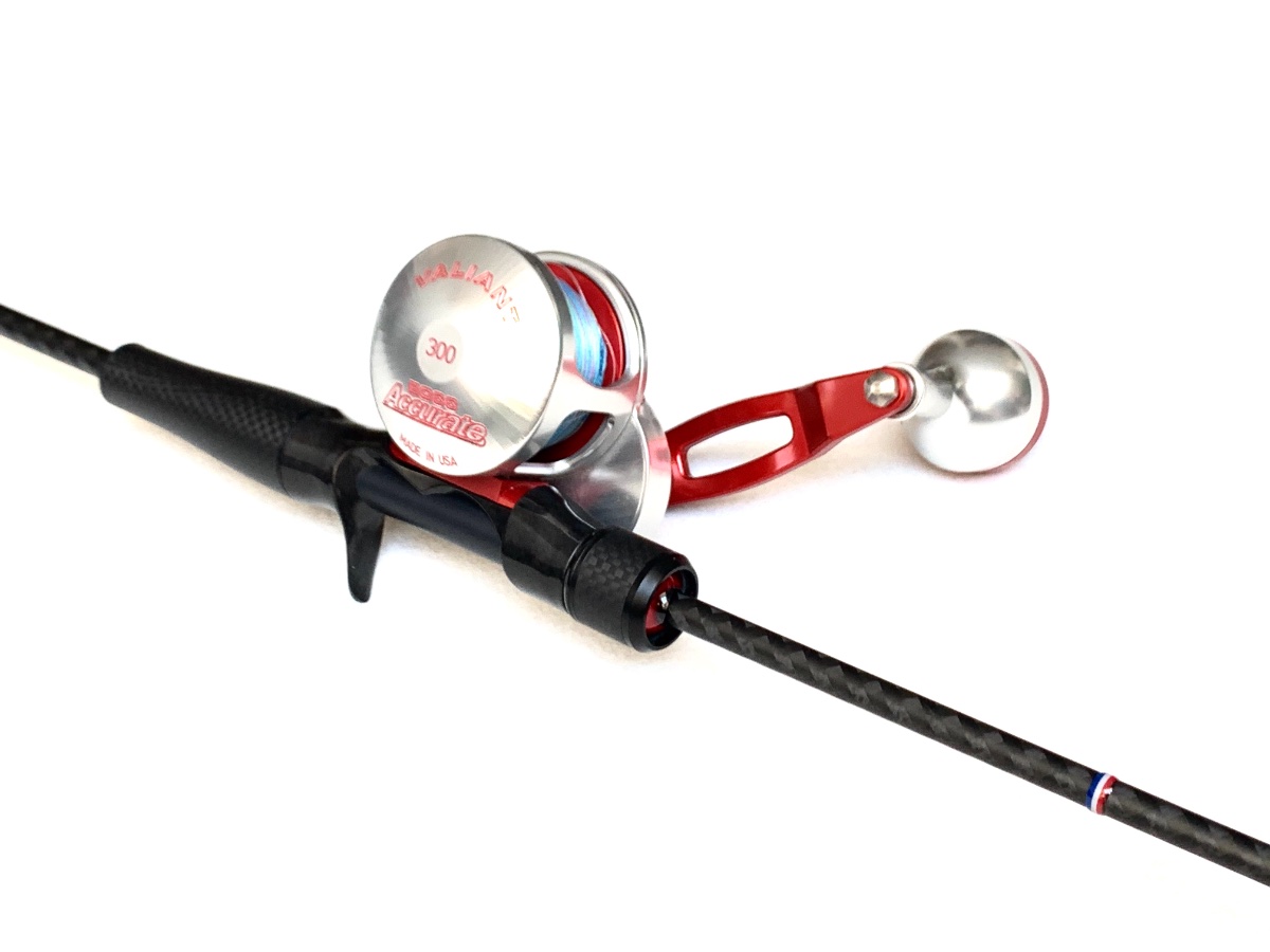

Pour quelle usage avez vous monté ce blank et pourquoi ce choix de spacing chart ? : montage pour le Slow jigg et verticale, canne équipée avec un moulin sans guide fil, poids sur l'arrière, et une canne qui pêche avec le butt sous l'aisselle. Montage avec scion non recoupé, je dois taper a 10/110 gr sans problème.
Vos impressions : un plaisir pour ceux qui aiment pêcher sous le scion, une canne qui fatigue le poisson et qui permet d'en mettre au sec de pas vilains. C'est clairement un montage spécifique sans polyvalence hormi ce qui est cité, mais quand on aime c'est le jackpot.

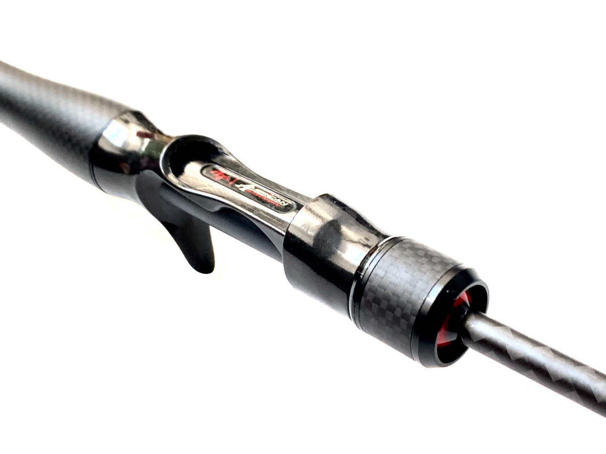

Liste d’éléments pour la poignée (facultatif):
Gripp
Porte moulinet
Insert de porte moulinet
Quick lock
bague de finition du Quick Lock
Bague de fermeture du porte moulinet
