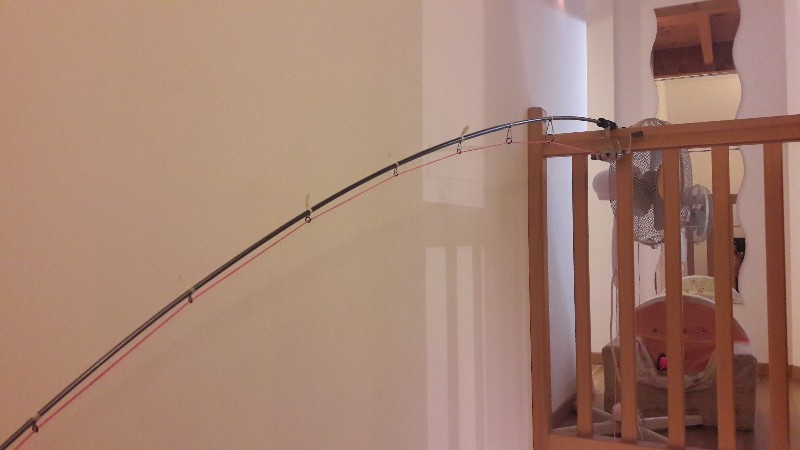

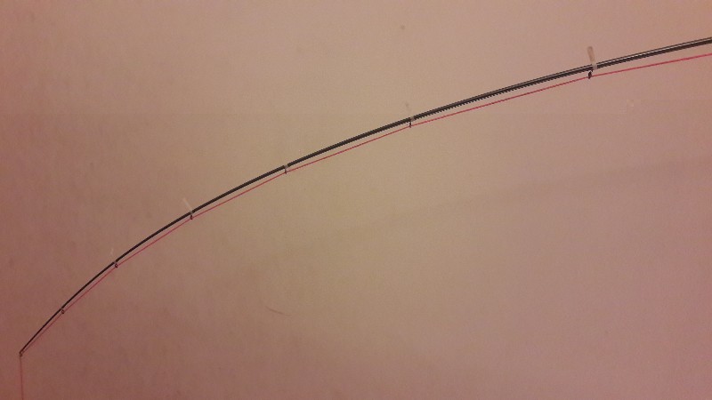

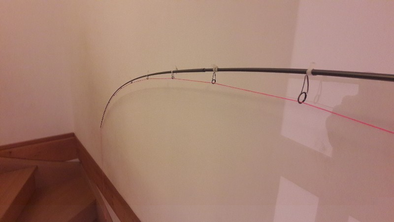

Je vous mets la spe choisie . Avis aux experts ;)
10-11-12-13,5-14,5-17,5-20-22-24-27,5
64 au pied du moulin et 40 du pied au butt.
La cordelette est fixée sur l'axe du moulin et elle touche au stripper en bas de l'anneau.
(37.01 Kio) Téléchargé 0 fois
(51.27 Kio) Téléchargé 0 fois
(33.45 Kio) Téléchargé 0 fois
(36.92 Kio) Téléchargé 0 fois
