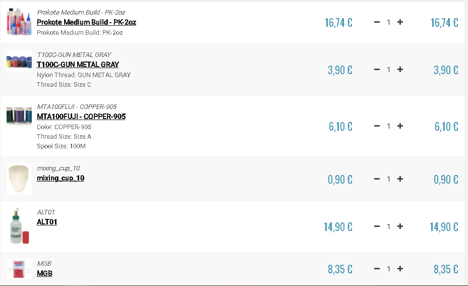

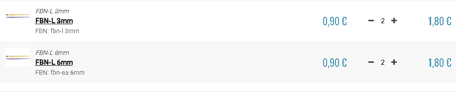

j'ai simulé un panier avec le revs 68 mxf, pouvez vous me donner votre avis, si il manque quelque chose ou même si tout est bon ? je précise que je possède déjà de la colle époxy et que le fil de ligature choisi sera le noir a la place du gris (le noir étant en rupture de stock j'ai mit le gris pour simuler le panier) et le fil métallique sera du rouge et pas du cooper (celui ci me servira a faire un rappel de couleur sur chaque ligature étant donner que l'ecrou de sérage du pm possède un liseret rouge).
voila, n'hésitez pas a me dire ce que vous en pensez, je suis preneur de toutes remarques constructives.
cordialement, lv

C est complet mais je te le redis, j ai ce blank, en casting et en spinning, pour moi, 3gr + 3", c est non. Donc si tu peches occasionnellement avec 3gr, ca ira mais elle commence a peine a etre a l aise a 5gr+3" car comme c est une canne tres typée verticale, la pointe ne se charge pas assez bien pour balancer du light comparée a d autres. Pareil pour les lancés pendulaire sous la canne.
Quelle sera ta plage d utilisation principale?
Tu as appelé la boutique pour leur poser la question? Ils sont tres sympas et peut etre penseront ils a une option a laquelle on a pas pensé... Moi en tout, je ne me priverai pas d un ptit coup de fil si j etais toi

oui je vois byron... je commence a être perdu la... en réalité je te remercie de cette réponse et je te fais entièrement confiance si tu me dis qu'il ne fera pas très bien le boulot
ma plage principale d'utilisation serait tp de 3-5 gr et leurre de 4 pouces voir comme je te disais 3-5 gr et leurre de 3 pouces
non je n'ai pas encore appelé la boutique, j'ai vu sur beaucoup d'autres postes du forum que beaucoup d'entre vous conseille ce petit coup de fil, je pense que je vais passer ce dernier dès demain si j'ai un petit moment dans ma journée, je vous au courant bien évidemment
je reste preneur de toutes autres remarques sur le panier ci dessous
cordialement, lv
