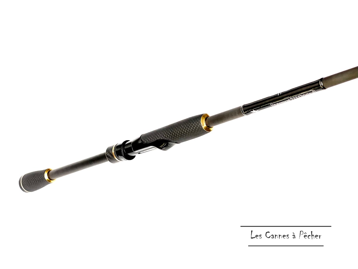

D’accord avec laurent pour le VSS, et le DPS qui reste la valeur certaine!!.
- Pièces jointes
- (64.82 Kio) Téléchargé 0 fois
- LeMoutch
- Team RodHouse
- Messages : 6033
- Localisation : up north
- Contact :
Re: Conseil choix blank Statement 722 Vs DS 721XRAY Vs IMMWS72ML
si c'est pas la perfection, ça...
