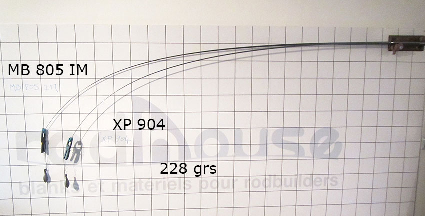

MB 805 IM Vs RX8 XP 904

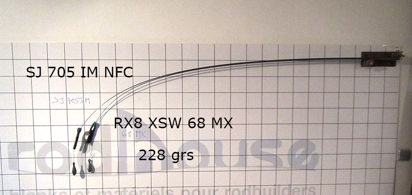

68 MX Vs SJ 705 IM
68 MX Vs SJ 705 IM

la si 705 est quand même ouachement de pointe ....
Re: Contest
Là est le problème de ce contest, c'est que je suis encore plus perdu qu'avant pour choisir entre les deux

trop d,info tue l,info, retiens juste que ces deux blanks sont des ' petites:bombes' et qu'elles peuvent 'tout faire'

La 705 a une action de pointe plus accentuée mais la 68MX est plus sèche.
Un petit plus en tactilité pour la 68MX grâce à sa composition
Pour le rapport qualité prix, je te laisse juge, Julien.
Comme alternative tu as la 802.75 avec une action de pointe plus douce et une puissance juste en dessous.
