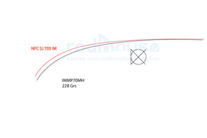

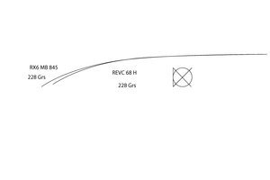

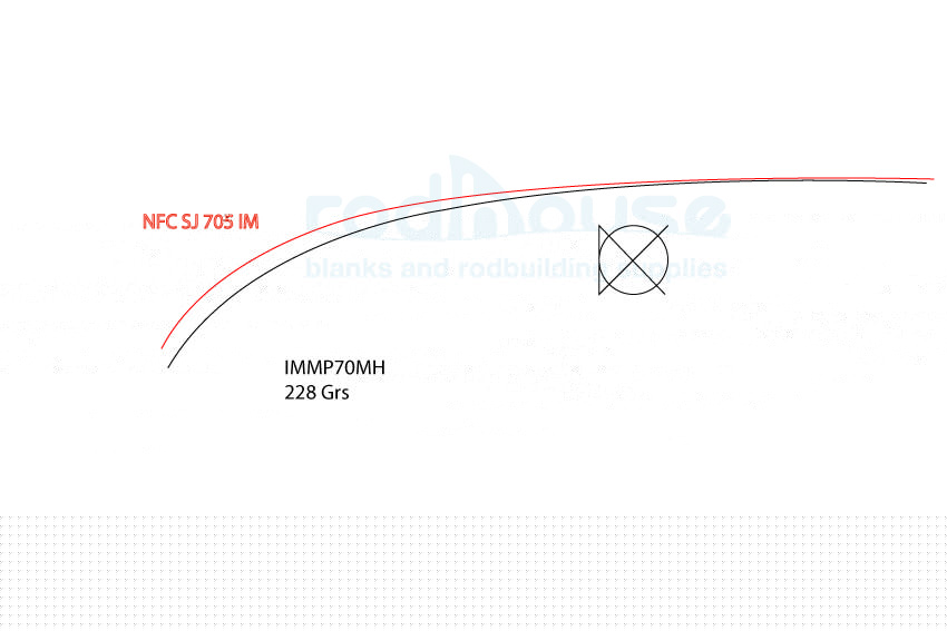

Message par goulven »
et voilà ..

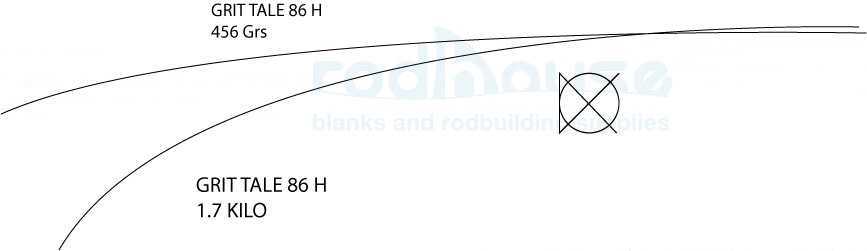

et un contest sur un grit tale 86 H chargé à 456 grs, et chargé à 1700

Re: Contest
Message par olive »
merci goulven, ça confirme mon choix.
