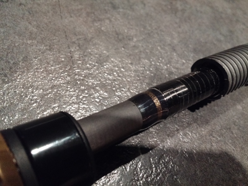

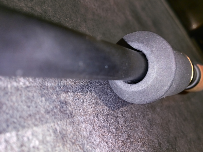

On parle bien du jeu entre le blank et le diamètre intérieur à l'extrémité du quick lock ?
Ce jeu là :
Moi j'ai inséré un bout canne précédé d'une ligature pour que ça s'ajuste pile poil :
Je pensais qu'il existait un truc exprès, il me semblait avoir déjà vu ça, mais je ne trouve pas !

J'ai aussi ce jeu mais je le laisse. Goulven me disait que mettre une bague risquait de creer un point "critique" lors de la prise de beaux poissons et pouvait fragiliser le blank. A confirmer par le grand chef. Par contre tu peux faire une ligature c'est aussi très joli.

Ah je comprends mieux ton problème maintenant :) Comme le suggère Yama, je fait aussi une ligature longue avec un vernis un peu épais ;) Ça cale le jeu, c'est beau et n'empêche pas le blank de travailler ;)
