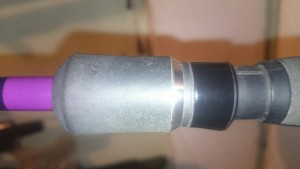

J'ai mis une bague NTRKDPS sans insert et ça va pourtant...islou a écrit : - NTRKDPS16 Blue 16 bleue Je prendrais plutôt ça : http://www.rodhouse.fr/fr/151-bagues-a-tenon c'est ce qu'il faut si tu prends un grip sur ton KDPS … Sinon, il faut que tu prennes un insert comme le K16SM si tu veux garder cette bague
