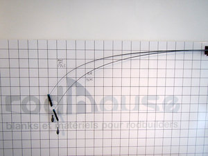

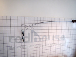

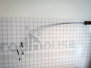

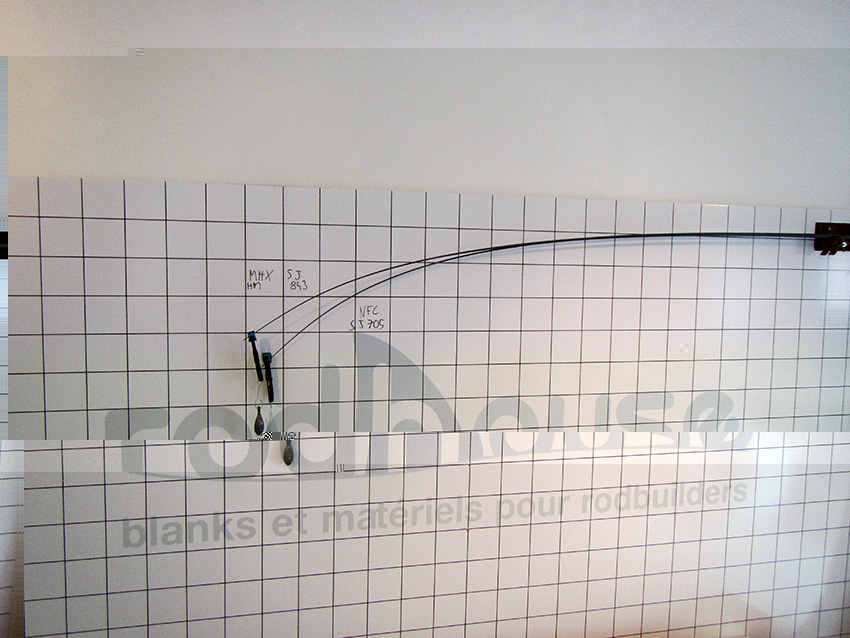

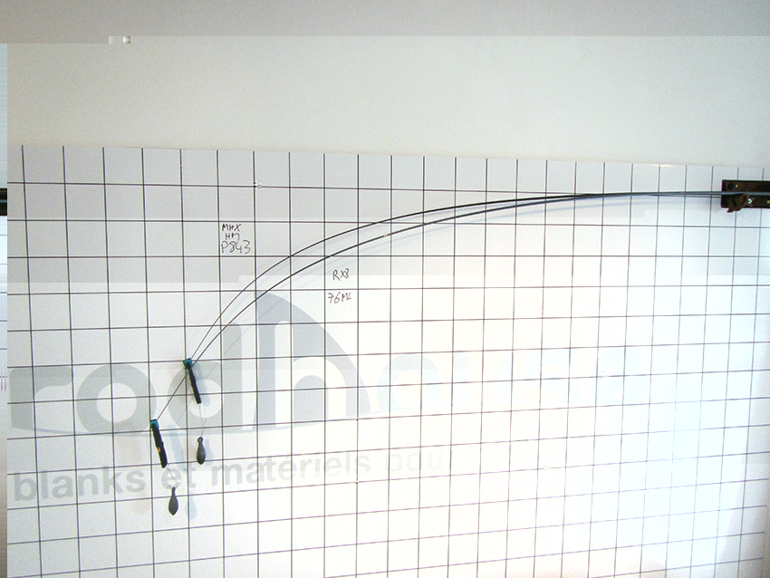

goulven
Site Admin
Messages : 11557
Localisation : breizh
Re: Equivalent du rx8 76 ml pour la pêche en mer .
Message par goulven »
j'ai eu deux minutes
Pièces jointes
705IM vs HM SJ 843
705IM vs HM SJ 843
76 ML vs P 843 longueurs totales
76 ML vs P 843 longueurs égales
www.rodhouse.fr

Fred85 56
Messages : 2160
Inscription : 29 janv. 2011 14:50
Message par Fred85 56 »
Je suis scotché par la dernière photo, j'aurai mis ma main à couper que le SJ705 était en haut et le P843 en bas :shock:
goulven
Site Admin
Messages : 11557
c'est le SJ 843 fret pas le P843
www.rodhouse.fr
