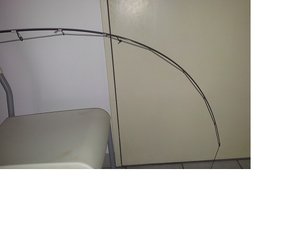

bonjour,
je met une photo de ma spé pour savoir si je peux ligaturer ou si je dois modifier quelque chose
je vous remercie d'avance

pour moi il manque un anneau au niveau du tunnel
avec un anneau de plus ta ligne sera plus tangente au blank

Pour moi aussi il manque un ou deux anneaux

vous pouvez m'en dire plus ? je trouve ça pas si mal moi
enfin je veux dire que je vois rien de vraiment hyper déconnant ...
Re: je veux du light :)
Ta ligne devrait suivre au maximum la courbure du blank, or sur ta photo on voit clairement des endroits sur ton tunnel (les 5 derniers anneaux) que le fil fait un espace trop important avec le blank . Rajouter un ou deux anneaux te permettra de réduire chaque espace entre les anneaux du tunnel donc avoir un suivi du fil par rapport au blank plus important. Après c'est vrai que comparé aux productions industrielles, c'est mieux mais je pense que tu peux obtenir encore mieux.

je pense qu'un anneau suffira

+1edlepecheur a écrit :je pense qu'un anneau suffira
la canne est fonctionnelle comme ça, mais un anneau de plus devrait te donner un suivi tip top de la courbe. à voir avec ce que ça implique de poids en plus. si t'as pas envie de reprendre un anneau en commande, je comprends parfaitement, et te bile pas : c'est vraiment pas mal.

J'ai repris tout ça grâce à l'aide de louis
Le moins que l'on puisse dire c'est que c'est mieux
vous aviez raison mais je n'ai pas rajouté d'anneaux
