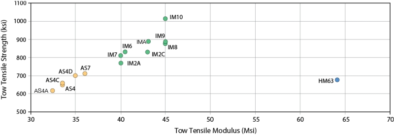

Un petit graphique sera plus simple que ce trop long discours :
Tensile Modulus : module d'elasticité
Tensile Strength : module de traction.
Caractéristiques comparées de carbonnes bas, intermédiaire et haut module (en bas à droite) d'un fabricant de fil de carbone, tissé ensuitte sous différentes formes pour finir en prepeg.
Tensil strenght c'est la limite à la rupture ou mon glaouiche me fait defaut?

Fish4CL a écrit : En fait à quantité égale on va obtenir un blank avec des caractéristiques différentes. On pourra faire ce qu'on veut sur les quantités de fibres, il ne sera jamais possible d'obtenir les caractéristiques d'un blank HM avec un carbone IM et lycée de Versaille. Et c'est ça qui est bien ;)
Les mêmes caractéristiques non ! mais la même action, puissance de lancer si !!
Pour illustrer, tu peux faire une pièce en alu qui aura les mêmes capacités en service qu'une pièce en acier ! Seul les dimensions seront différentes … ;)
pierre33 a écrit :
Fish4CL a écrit :
Je le comprend comme toi Pierre !
