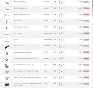

Voilà la dernière version ...
Je pense avoir maintenant bien cerné mon projet (je pense il manque rien à part un ou 2 petits outils en plus ou en moins en fonction de la récup) ,je prends mon temps il ne fait que moins 10 dehors .
Juste une dernière chose ,vous m'avez conseillé 4 bagues mais ne va t il pas m'en manqué une en plus ?

Ça l'air bon.
Non, il ne manque pas de bague, il en faut 4 pour le skeleton.
La question peut se poser si tu en veux une devant le butt, mais avec celui-là ce n'est pas indispensable, il est très fin côté blank. Si tu veux en mettre une, il faudra en couper une partie pour rattraper les diamètres. Pas utile selon moi, mais c'est ta canne ;)

Je pense, je vais rajouter une bague dans le doute et voir ce que ça donne avec, il vaut mieux l'avoir au cas ou que de commencer la canne et d'être arrêter en plein travail.
