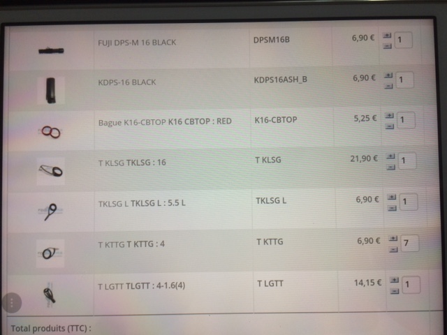

Ci joint les anneaux que j'ai mis au panier. Est ce bon? Est ce trop riche ?

Oui, c'est bon ;)
