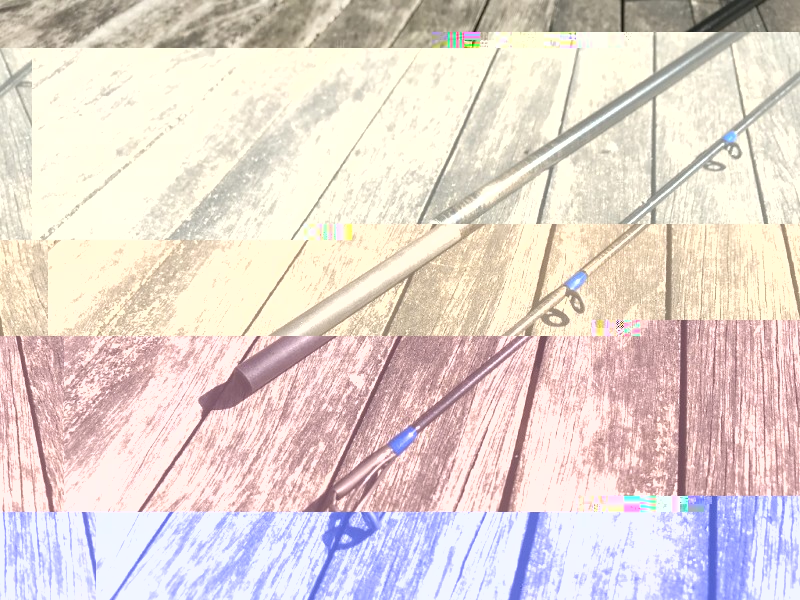

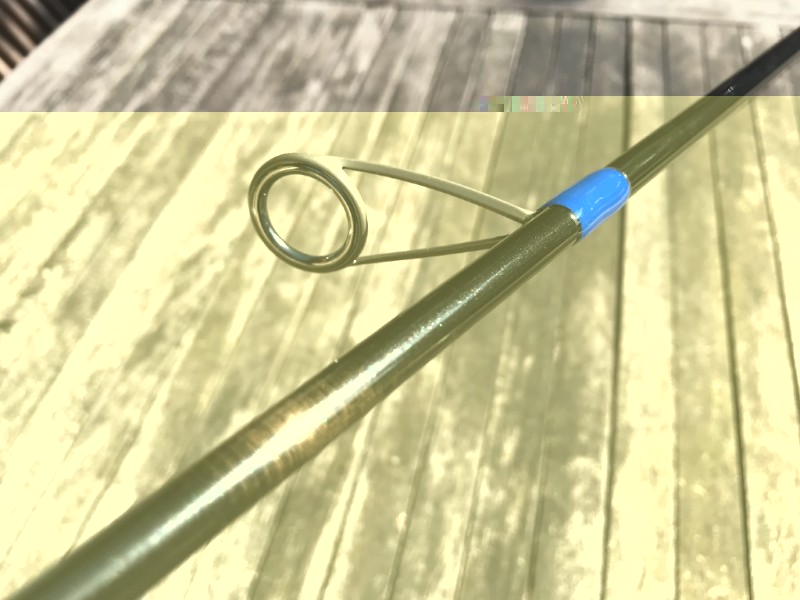

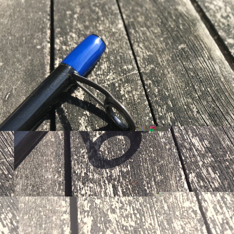

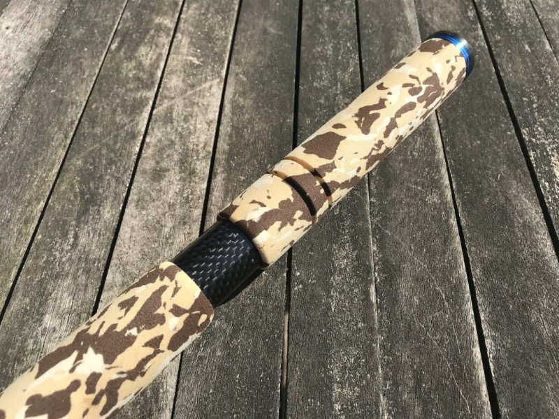

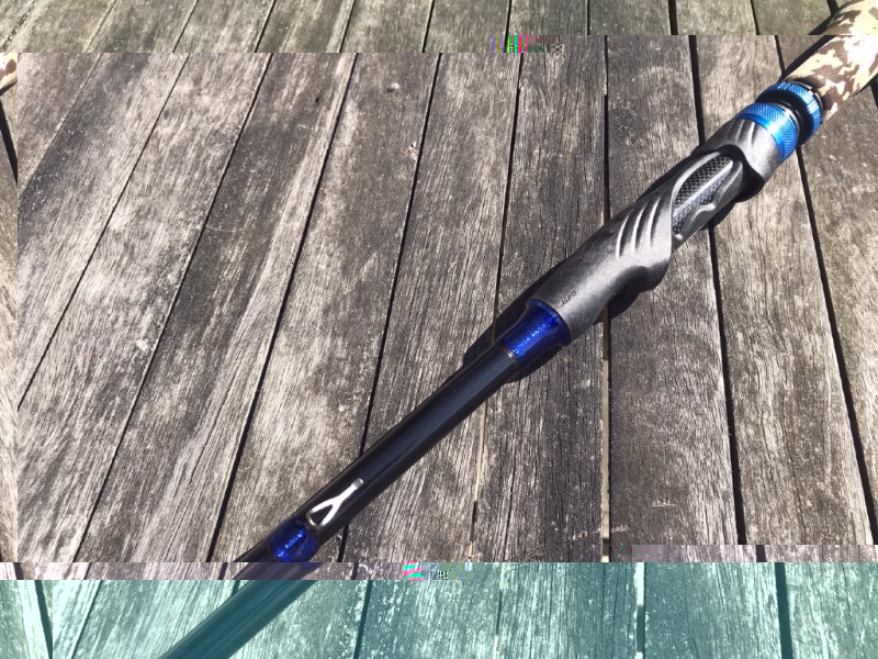

Voilà, c'est monté.
Suite à une mésaventure avec l'Hypalon, j'ai recyclé un EVA Camo que j'avais en stock... et qui rend super bien !!
Côté montage :
- rampe en 10+1 en SIC Gunsmoke, réduction sur 4 anneaux (25H-12H-6M-5.5L) et tunnel en 5
- PM Alps dont je ne me lasse pas, l'insert carbone est un insert KDPS matagi
- l'EVA Coloré est la version Desert Camo
- l'action est de type Mod-Fast, donc la répartition est assez proche du standard Fuji, j'ai un peu modifié quand même, pour tomber juste sur l'emmanchement, çà donne : 8-10,5-11,5-12-13-15,5-18-19-22,5-32
- Stripper/axe du moulinet : 60
- butt/axe du moulinet : 40
- poids final : 154Grs
