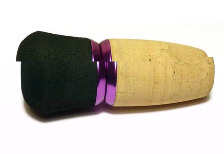

salutation,
je souhaite réaliser ce genre de butt:
Donc j'ai choisi le butt HDCCBC 20 F ainsi q'un rear grip LIEGE SG300A_300 jusque là ça va...
ma question est quel genre de bague de finition a été choisi pour réaliser cela?
car ayant passé du temps sur le site j' avoue que je galère....
plusieurs bagues dépassent la mesure OD du butt HDCCBC 20 F ....
de même je compte finir cet ensemble par une autre bague mais n ayant pas la mesure extérieur du rear grip liège comment choisir ???
MERCI d avance

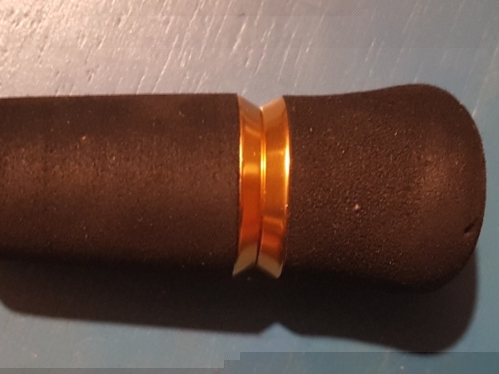

Oui oui je vois bien l'idée. J'en ai acheté pour ça...
(113.74 Kio) Téléchargé 0 fois
Et pour le coup j'ai pris du 17 car ca tombait pile (27mm) alors que la 16 faisait que 25 mm. C'est pour ça que je suis étonné! ;) Bon, après, elles sont toujours dans ma boite et pas sur une rod, donc.... :lol:

En réalité, passage pas inutile du tout ;) . Je m'explique.
Je pensais aussi que ca se faisait en 16, mais on m'a conseillé 17.
Le fait est que la 16 à un OD de 25 mm et la 17 de 27 mm.
Le butt BC20 fait quand à lui 26.7-26.8 mm... juste pour nous em*** :D
Donc avec la 17, bien centrée et tout et tout, c'est pas mal mais tu sens un peu l'arrête de la bague, accentué un peu aussi par le fait que l'EVA, lui est mou. (C'est très léger tout ça) Et avec la 16, on voit clairement la diff de diamètre, donc un peu moins esthétique, ou alors faut poncer un peu l'EVA pour ajuster prop'.
Bref, tout ca pour dire que 16 ou 17 bah... c'est un peu comme on veut en fait :lol: :lol: :lol:

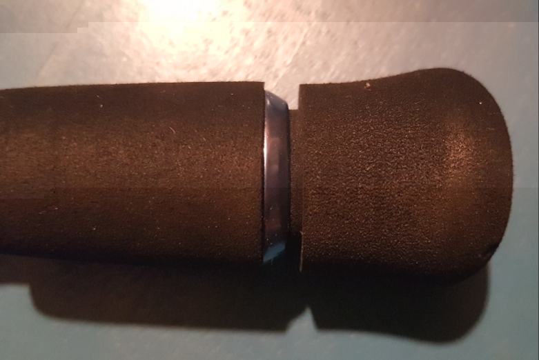

Juste pour illustrer pour que Pano fasse son choix ;)
(Attention, pas le même grip (forecast à tenon), juste le même butt et les même bagues)
Les dorées sont en 17, la bleue en 16 (désolé, j'en ai qu'une)
(227.76 Kio) Téléchargé 0 fois
Allez, bonne soirée ;)
