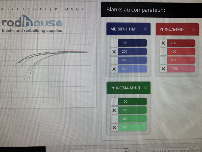

Hé oui, si je trouvais une 10 -60 comme certaines cannes du commerce…..non je plaisante, la sj842 est bien jusqu'à 20g,au delà je passe sur la sj 843 entre 15 et 45g. J'ai oublié de te préciser que je ne pêche qu'en mer et plutôt avec du courant.

Problématique quasi identique, en kayak je tourne en canne"forte" sur une C744, tout simplement parfaite pour mon utilisation, mais qui tic" un peu pour la puissance dans certains cas.
Je lorgne donc sur une 764, voir MB807.
C'est vraiment pour la puissance embarquée, pas les distances a atteindre, tu t'en fous en kayak, 2 coups de pagaies, ou step et c'est réglé.
Pour l'envergure pas de soucis avec la 744, avec mon allonge de Gibbon, je peux faire passer d'un coté à l'autre sans pb.
Donc je vais te suivre pour voir où tu vas...

Sur mon kayak je passe le nez avec 2,13m, en tendant le bras donc au delà ce sera + confortable mais je préfèrerai plus long pour la traction. J'ai pas mal utilisé une vieille daiwa de 2,45 (6/50g !) et j'ai trouvé ça super, mais c'était une 2 brins. Du coup, en mono-brin je ne veux pas aller aussi long car plus de risques de casse tant en transport que sur le kayak, enfin c'est ce que j'imagine. Maintenant j'hésite plus entre 744 et 764 …..
