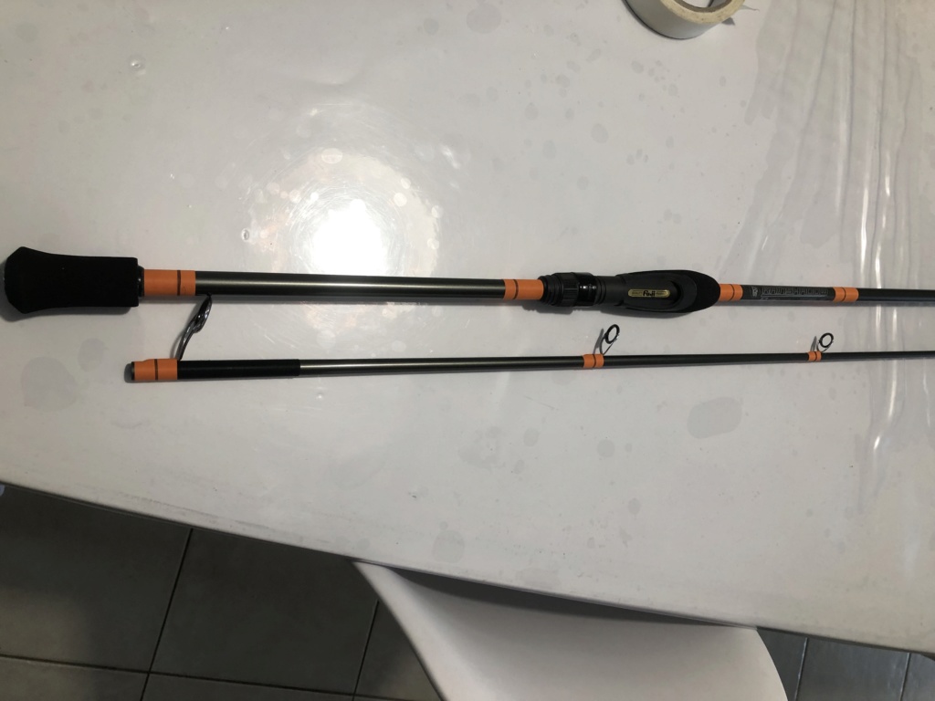

On a attaqué un Matagi TR86, le but de l'opération est d'avoir un truc grand pour patater en casting des leurres à sandre en Seine, et gratter, et surprise, j'ai trouvé ce blank plutôt très raide du bout.
Phil tu dois avoir le même agrandi (ou bien c'est le TR 96), ça ne pourrait vraiment pas le faire?

J'ai allongé un TR86 de 20cm.
C'est pas "pure gratte" (mais un blank si long ne peut pas l'être...) et çà sonne pas mal, oui, c'est faisable
(même si je préfère un ST ou un XST sur l'exercice
