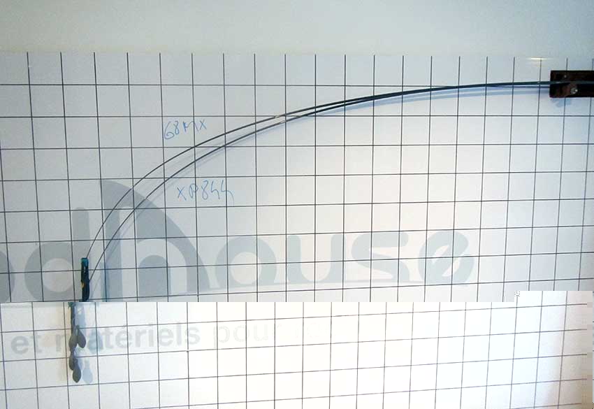

pour raf,
68 Mx vs XP 844

merci pour le contest

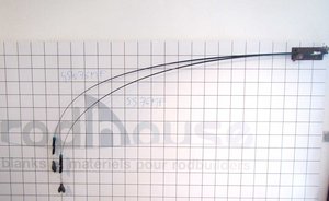

On continue dans le démastiquage sauvage des idées reçues, petite incursion chez St Croix :
4SW76MF vs 5S76MF

marche pô ton image

oups, rectifié

belle action, cette 4SW76MF, ça doit faire une bombe pour le bar finessse.
je me vois bien la monter à la mode de sarzeau : poignée longue, simple et propre, no foregrip. en dérive le long des roches, ou sur les tables, je parie qu'il n'existe pas grand chose qui rivalise. en particulier quand, comme moi, on aime avoir un peu de longueur.

oui je pense aussi, sur catalogue elle nous a tapé dans l’œil et la flexion confirme les impressions papier ....

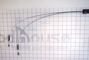

MHX HM P 843 vs NFC FW 702 IM, deux fighteuses en L voire UL pour la 702 avec une action réellement différente entre les deux blanks, la 843 est beaucoup plus de pointe, plus puissante, ce sont officiellement deux 2-10 grs, la 702 sera plus à l'aise sur la partie 2/5 grs du programme, la 843 sera plus à l'aise sur la partie haute avec plus de réserve si besoin
