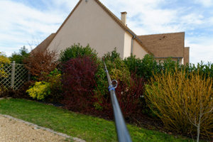

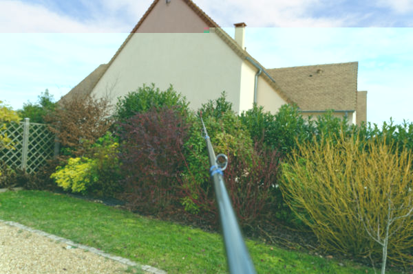

Voilà, c'est fini.
Les vernis sont moins moches, certains même presque bien .

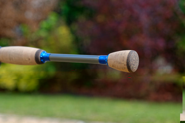

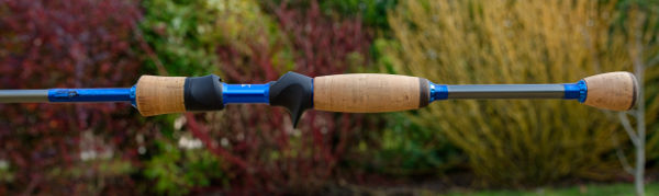

J'ai fais tourner la spirale à gauche pour voir le fil, vu que l'usage essentiel sera en pêche verticale, 90Grs sur la balance, j'aurais pu gagner un peu en mettant de l'EVA, des poignées plus petites et pas d'insert Matagi, mais ce n'était pas forcément une quote absolue du moindre gramme, cela dit, en main c'est hyper léger, d'autant que le Team Lite Lew's qui va dessus est lui-même hyper léger (159Grs).
Le point d'équilibre est à 2cm sur l'avant du guide fil, merci torzite... on a l'impression de ne rien tenir dans les mains
Bon, yapluka attendre que çà finisse de sécher, je pense faire une cession en seine du bord avec mon fils dimanche, même si elle n'est pas destinée à çà à la base, je vais avoir du mal à la laisser au garage

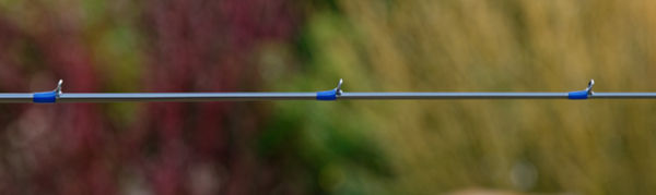

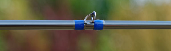

En fait, je les monte toutes à peu près pareil, j'adapte juste un peu sur le cosmétique. Poignée liège "parceque j'aime", en split grip parce que je n'ai pas de porte canne de bateau (sauf pour le 790 qui le sera peut-être un jour, donc j'ai mis de l'EVA).
Mais sinon, toutes les ligatures sont bleu cobalt et les déco aussi, mais en fil métallique.
Je trouve que l'association du carbone et du bleu rend bien. Pour le 62MX, j'avais un peu peur que sur le gris çà rende moins bien, mais en fait, non
