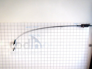

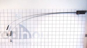

J'ai retrouvé ce test, qui compare notamment XP 844 et XSB 843, avec 228 grammes,goulven a écrit :nouveau contest, SJ 706 IM vs XP 844 Vs XSB 843 :
tous testés à 228 grs
j'ai ajouté la trace du SJ 706 sur la grille puisqu'il correspond à un blank "reférence" , 10/40 grs, action classique.
Si tu peux donc faire XP 844 versus SJ 843 HM, avec la même charge de 228 grammes, j'aurais toute les billes pour choisir.
++ / Max

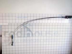

voilà Max, comme tu peux le voir il y a à peu près un tracteur entre les deux blanks

Merci Goulven. Je m'attendais un peu à ça, vu que c'était la comparaison des 2 extrêmes dans ma sélection de 3 blanks.
Bilan, je vais partir sur la Xp 844 pour Le programme de Madame.
Encore Merci et bientôt la commande.

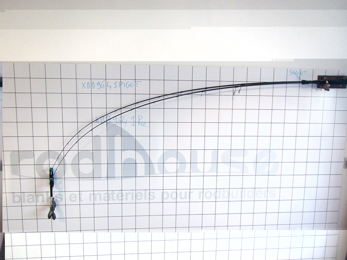

mes amis, mes frères de la côte et mes frères des terres, vous qui montez des cannes et qui croyez en notre lutte sacrée,
voici enfin venu le temps de répondre enfin à la fameuse question "y a t'il une différence d'action entre un mono et un blank à spigot" autrement que par 'je crois que' ou on m'a dit que ...
en dessous l'XBB 964 de bibi, spigotée pile poil en sortie de talon, là ou ça ne peut pas être moins impactant sur l'action de le blank, et la XBB 964 de fret', dans sa configuration d'origine en monobrin, en charge à 228 grs puis 456 grs.
donc oui, indépendamment de la puissance qui reste la même, il y a une différence d'action entre un blank mono et un blank spigoté, le blank spigoté tend à moins travailler sur la longueur, de vient moins progressif et plus de pointe, on s'en doutait, maintenant on sait.
difference of action between the same blank with a spigot on the one hand and in one piece on the other. blank : XBB 964 with 228 grs and 456 grs

Bonne démo de l'effet spigot, merci Goulven.

La classe !!!
Par contre comme j'aime bien être chiant... je dirais que pour avoir un test VRAIMENT NIKEL, il aurais fallut avoir les anneaux exactement en même position sur les deux cannes non ?...
Non non non ... Aïe pas la tête !!!
A+

Il aurait surtout fallu être sur que les deux blank (non spigoté) avaient la même courbe à l'origineFurious Bass a écrit : il aurais fallut avoir les anneaux exactement en même position sur les deux cannes non ?...

et oui, et en plus je crois bien que l'huissier de justice à oublié de vérifier que la pression atmosphérique soit la même que la pression en sortie de fût ....
