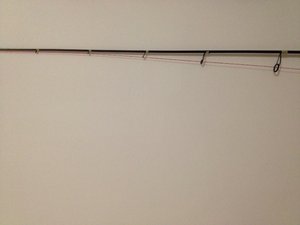

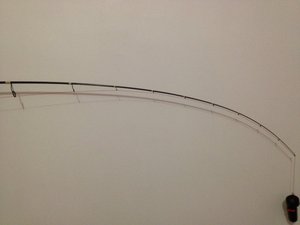

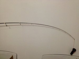

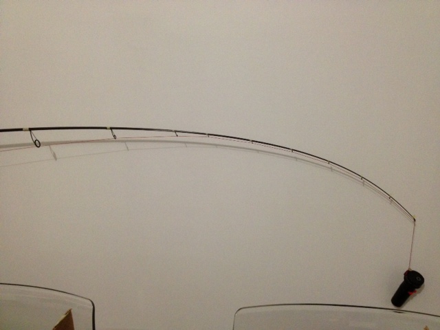

Le montage de ma 706 avance doucement je mettrais des photos prochainement, mais pour l'instant j'en suis au positionnement des anneaux. Je suis partis de la spé Fuji 7" puis j'ai recalé les anneaux de réduction avec un fil passant par l'axe de mon moulinet, voici le blank en charge qu'en pensez vous messieurs rodbuilders?

Il faut revoir la copie je pense.
Entre le 6ème et le 7ème anneau, l'écartement régressif me gêne.
Il te faut garder le même nb d'anneau mais les répartir différemment.
Tu es en série K ou KLH ?
Regarde ce que j'avais fais ici, avec un anneau de moins mais en série K et pas KLH.
Re: A la recherche d'un blank
C'est du KLH, je suis d'accord avec toi l'écartement régressif je trouve ça bizarre aussi, cependant c'est le seul moyen d'avoir les anneaux du cône de réduction concentrique....
Il faut garder cette répartition pour ton cône de réduction.
C'est la répartition du tunnel, pour ça 2 options :
tu gardes le même nb d'anneaux mais tu resserres en tête de manière à avoir un écartement suffisant et progressif entre ton choker et le KLH 5.5 :
genre 9.5/10/10/10.5 ...
Tu supprimes un anneau du tunnel si avec l'option 1 tu ne tombes pas sur un truc cohérent.
Donnes nous ta répartition, ça pourrait nous permettre de te guider au mieux
