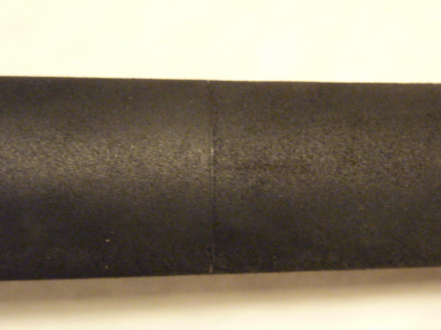

Gregbhz
Messages : 940
Localisation : VITRE (35)
Re: déboiteuse à Silure
Message par Gregbhz »
Bon rien trouver à l'intérieur du talon.
J'ai donc opté pour un léger ponçage avec un papier 240..
En regardant de plus près on pouvait voir une marbrure juste au niveau de l' embranchement.
Nickel Après le ponçage . Le brin se place à la perfection .
Affaire resolu
