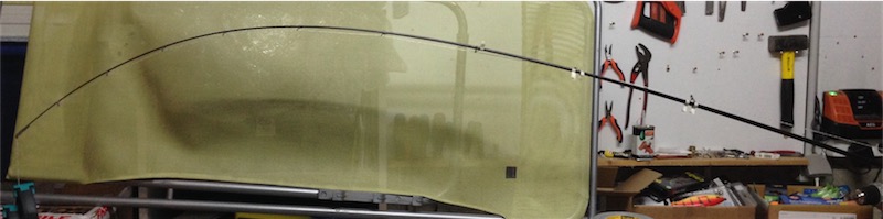

Toblerone arrivé à l'heure, comme d'hab, conditionnement au top, comme d'hab.
Manipulation du blank "à vide" et c'est très surprenant. Le blank est assez rapide, revient vite dans sa position initiale malgré une pointe très souple et joueuse. Mais au touché et en flexion à la main, on sent une très grande progressivité, la pointe "vient toute seule" et la réserve vient très progressivement. J'imagine déjà les cranks se balader dans tous les sens, sans aucun bridage du blank.
Moins conique et plus chargé en matière que les blanks à bass, ce qui est tout à fait logique. 76Grs sur la balance, donc je pense autour de 150-160Grs monté.
Je sors le banc de montage et les reamers, yapluka

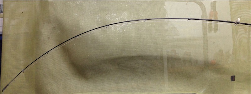

La spé, à 200Grs. Parti de la spé Fuji et modifié un peu, allongé côté tip, reculé un peu le stripper.
Ca donne : 8,5-9,5-10-10,5-13-15-17,5-19-22,5 avec 52cm guide fil/stripper

Re: Du crank en float - NFC CB-704-IM
ça a l'air correcte tu as une photo en plus chargé?
