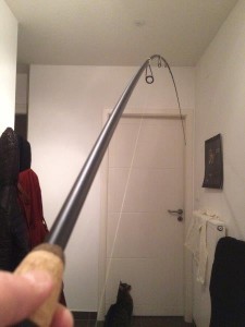

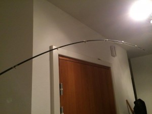

et ça donne :
- stipper à 72cm du pied du PM
- et une répartition en partant du tip d’environ (je ferai les mesures au mm si qqun en a besoin) : 7,5-12,5-13,5-14,5-16-18,5-21-23-27-36
pour un résultat en image de :

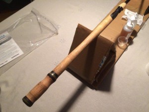

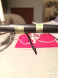

souci (qui n’en est peut-être pas un) : j’ai mon second anneau du cône de réduction qui est positionné pile poil au niveau de l’endroit où je compte faire une ligature de renfort de l’emmanchement..
d’où l’idée de par partir sur une ligature double (une première longue de 5-6 cm pour le renfort puis une seconde par-dessus pour la fixation de l’anneau)
se posent alors deux questions :
1/ est-ce une bonne idée ? Précision étant faite que le résultat me semble pas trop mal et que j’aimerai bien ne pas avoir à décaler le cône de réduction vers le scion..
2/ dans l’affirmative dois-je vernir d’abord la « sous ligature de renfort » puis faire la ligature de l’anneau ? ou dois-je faire mes deux ligatures et vernis ensuite le tout ?
