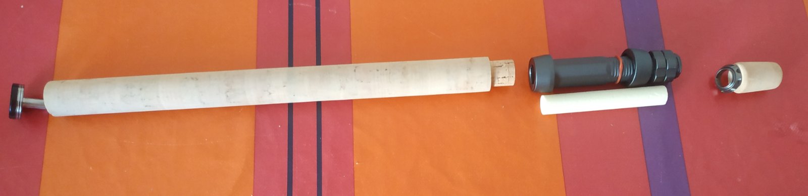

Bonjour tout le monde.
J ai finalement pu prendre possession de ma commande maintenant que les frontières sont rouvertes.
J ai une petite question. J ai le kit poignée liège alps16 long. Que dois je faire avec la partie de Liège qui a un diamètre inférieur ? Elle ne rentre pas dans le porte moulinet, et ce n' est donc pas très intuitif...

Photos ?

Message par Guillaume v »
Voilà. Donc on voit la partie en réduction. Sur le liège, juste avant le porte moulinet.

Ok, vu.
La partie en liège (longue) se pose dans l'autre sens normalement et le tenon sert à recevoir le butt (les butts BC20).
Dans ton cas, aucun soucis à le monter comme tu le montres sur la photo, tu coupes le tenon propre, tu colles comme çà.
Sinon, le sens "naturel" de montage de ce PM c'est les écrous vers le butt, donc dans l'autre sens que ta photo, mais comme le dit l'adage "y'a pas de règle en RB" et çà pêchera aussi dans ce sens si tu en préfères l'ergonomie ;)

Merci pour ta réponse et ta disponibilité. Très clair. Bonne soirée
