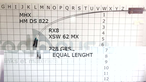

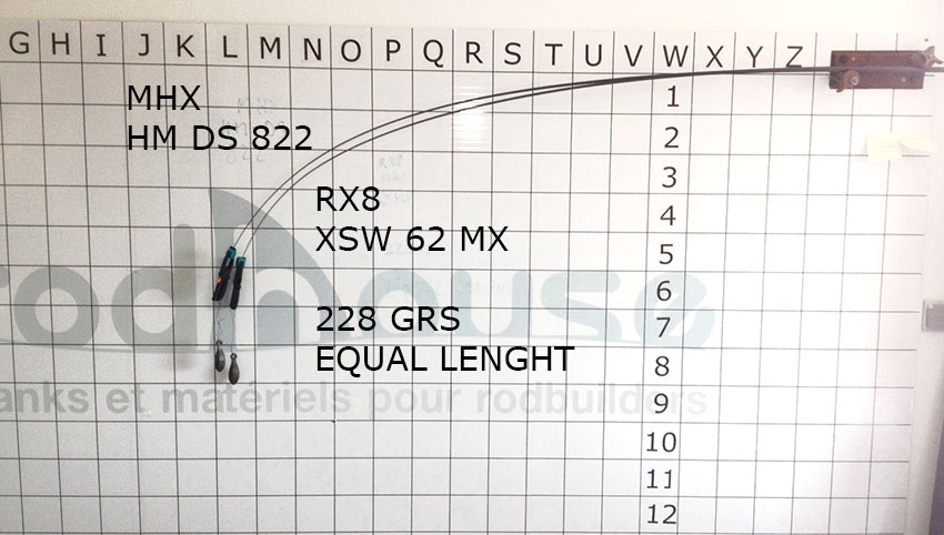

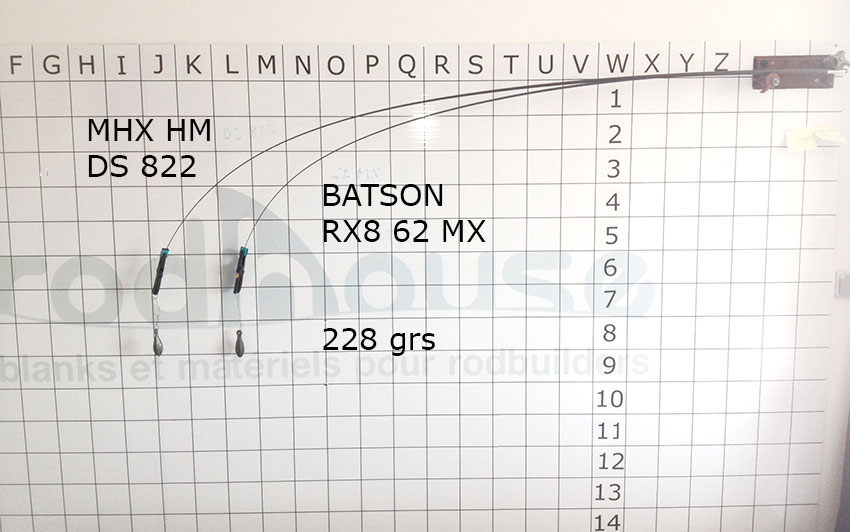

Salut Goulven, comme ils sont a nouveau dispo, si tu pouvais me faire un petit contest entre le 62 mx et le HM ds822, à longueur égale, merci.

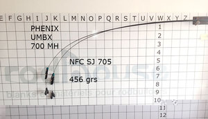

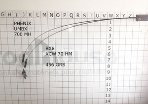

Salut Goulven,

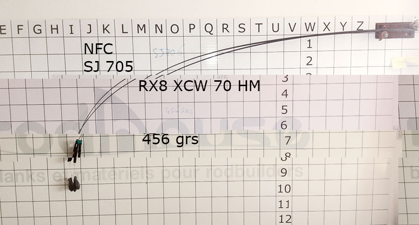

J'ai une requête de la plus haute importance quand tu auras un petit moment
Je souhaiterais avoir un petit contest entre 3 blanks, de concepteurs différents à 456 grammes siouplait.
-Batson 70HM
-NFC SJ 705
-Phenix UMBX-700MH
Batson xp844/NFC SJ705 est peut être intéressent également
Thanks a lot.

Salut !
. d'ailleurs, ça se sent déjà un peu sur la photo, mais ces deux blanks sont à l'opposé l'un de l'autre. le MB est beaucoup plus raide, rapide et a une réserve de puissance considérablement plus importante. il est aussi plus à l'aise dans la plage basse et anime efficacement 7g voir 5g si le vent n'est pas de la partie et prends 35g en lancé appuyé au max. une canne a réserver pour des poissons de 50+ parce que c'est un vrai bulldozer en combat.

Dans cet excellent numéro de Blanks & Contests vous trouverez
Qui est le plus fort entre le 70 HM et l'UMBX 700 MH ??
Que se passe t'il vraiment entre L'UMBX 700 MH et le NFC SJ 705 ?
Pourquoi le 70 HM et le NFC SJ 705 sont ils fâchés ?

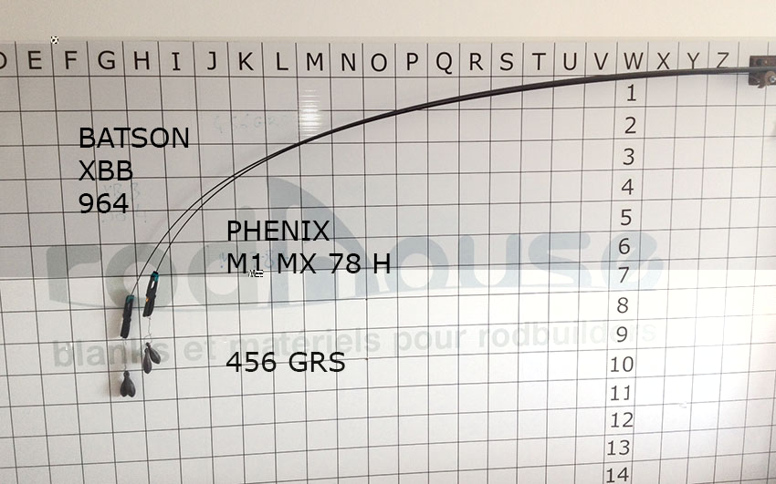

L'XBB964 doit il tout au Phenix M1 MX 78 H ?
et enfin des photos torrides du MHX-HM DS 822 surpris avec le 62 MX dans une position pour le moins compromettante ...

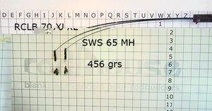

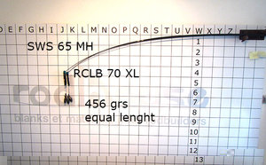

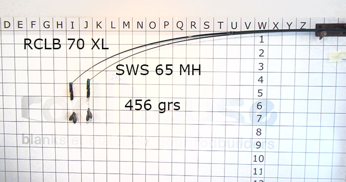

Re: Contest

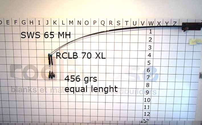

me montant actuellement une petite douceur en casting pour le petit silure et le gros lieu, j'ai eu besoin de comparer le SWS 65 MH que je connais bien et le RCLB70XL
Re: Contest
goulven a écrit :me montant actuellement une petite douceur en casting pour le petit silure et le gros lieu, j'ai eu besoin de comparer le SWS 65 MH que je connais bien et le RCLB70XL
Mmmmmmmmhh

Re: Contest
petite douceur
plutôt une dégomeuse de chicot
