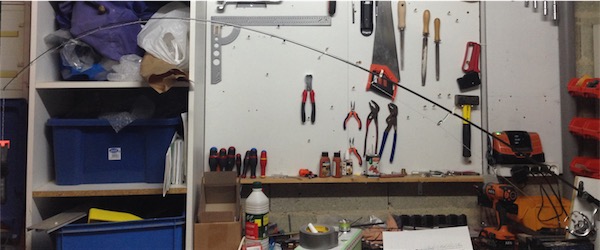

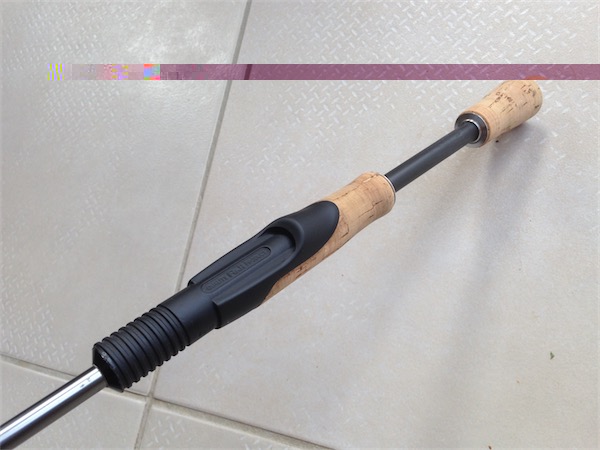

Bon, petite mise à jour du projet.
Pour rappel :
- remplacer une The Northern Light de Hookers, cassée au scion (pour la deuxième fois...)
- cible perche essentiellement, en milieux calmes (soit des postes précis en seine soit étang, soit canal)
- usage essentiellement PN et petits cranks, ainsi que LS 2-3" sur TP 5Grs, maxi 7Grs (rare)
- cannes 2 brins en taille 7"
Choix du 62L, allongé et coupé.
Après prise de cotes, je m'aperçois que le blank rentre pile poil dans la poignée de la Hookers, il reste 6cm pour le collage. Je décide donc de garder la poignée de la Hookers, couper le butt et rentrer le blank par le cul. Une D16FR en Black et le tour est joué : Longueur 210cm, exactement ce que voulait mon fils.
La poignée est courte, 23cm au pied de moulinet). Pour la spé, je suis d'abord parti sur la 7" "standard". Après hésitations sur la répartition, en restant en 9+1 et en restant assez proche de la répartition standard (qui va assez bien sur ce blank), j'avais 63cm pied de moulinet/stripper. Je trouvais que çà faisait beaucoup, et que le talon prenait un peu trop de courbure dès 100Grs de charge.
J'ai donc essayé en reculant le cône de réduction, ce qui met le stripper à 54cm du pied de moulinet (un Caldia 2000) et ajouté un anneau dans le tunnel en modifiant la répartition. Et çà ma va bien mieux comme çà.
Ca donne (en partant du tip) : 10-10-10-11-11-12,5-14-15,5-17-23
Et en image : Montage maintenant

En statique, oui, mais je pense que je vais me dégonfler et le doubler, j'ai pas encore recollé le butt...islou a écrit :ça tient ton spigot ?
