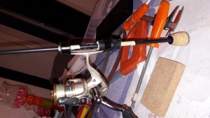

ame666 a écrit :Je vais faire un montage à blanc pour me faire une idée du positionnement de la poignée et je vous dis quoi ensuite.
c'est le mieux ;)

Et bien Magic ,j'ai stocker tout ce que j'avais à stocker =) et finalement le pied du moulinet à 19 cm passe très bien.
Blank réalisé :

T emerde pas avec l équilibre si tu préfère mettre ta poignée a 19 cm met l a 19 cm çà sert a ça le rodbulding faire comme tu veut. Même si ta canne pique un peut de nez c est pas très grave surtout avec une canne comme ca en plus je pari que tu vas pécher le plus souvent canne base :lol:

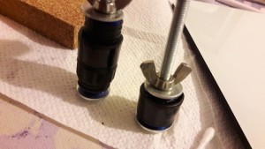

J'ai commencé les grands travaux, j'y vais doucement par peur de réaliser des bêtises =).J'ai collé le butt et la j'ai fini de collé le shim dans le pm avec les bagues (j'ai un peu redécoupé la vis ,elle était un peu trop longue). J'avoue que l'époxy que j'ai acheté est de très bonne qualité ce qui permet à un néophyte comme moi de pouvoir modifier facilement mes erreurs.
Et la photo à blanc de mon pm.....

Lentement mais surement! ;) La règle d'or en Rodbuilding : le mieux est l'ennemi du bien... C'est bien parti!

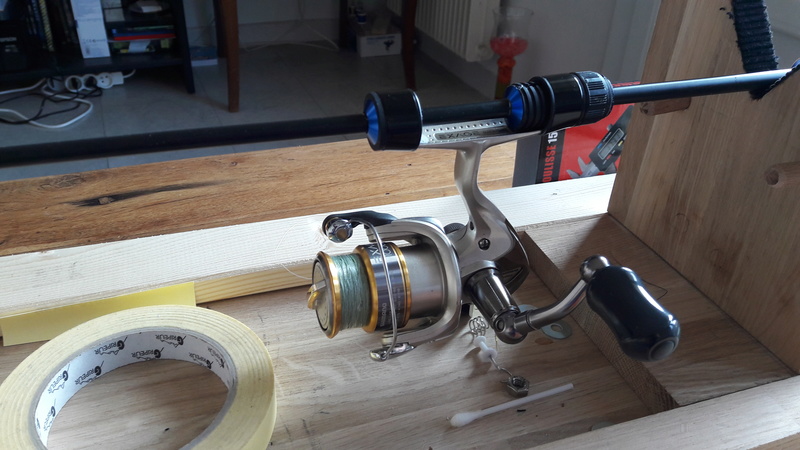

voilà ma poignée montée et collée ,la semaine prochaine je m'occupe des ligatures ...
