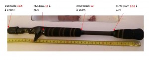

Re: montage casting mer en kayak
Voici les cotes de ma 604
. Si tu veux une poignée longue genre 40cm, je pense que le PM en taille 11 sera trop large et qu’un 10 serait plus judicieux.

vu que j étais préssé j ai lancé la commande samedi
, mais je me suis fié au pro et j ai modifié mes bagues pour me caler sur tes mesures !!! donc j ai commandé une 12 et une 12.5
