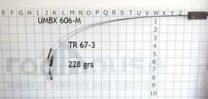

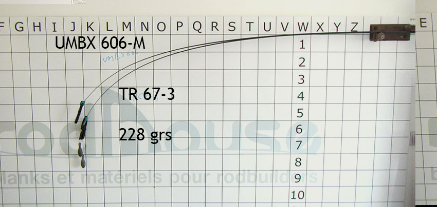

pour qui ne connait pas trop les différences n'ont pas l'air trop marquées, mais en fait il y a un tracteur entre la 68 et les autres, un truc tout con, pour tracer les courbes à la plume sur la 68MX il faut 3 points d'ancrage (deux courbes avec des tangentes différentes), alors que sur les TR 67, beaucoup moins de pointe, plus régulières et progressives, deux points donc une tangente suffit.

Salut est ce possible de comparer un UMBX 606 - M a un TR 67 3 ?

désolé Corsa, avec retard

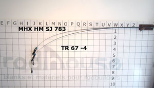

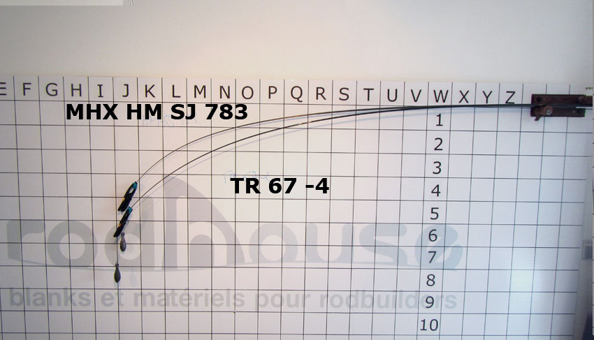

rah goulven je vais abuser mais a temps perdu si tu pouvais faire un comparatif (je manque d'info, je manque de temps, et on me presse pour une canne slow jerk)
TR 67 - 4 Versus SJ 783 IM ou HM

non, une plus grande tolérance à la flexion probablement, le 68 Mx a sorti des monstres, mais c'est à la base désigné pour le sandre, et je voulais surtout parler d'action différente
voilà le contest entre le SJ 783 HM et le TR67-4 :
