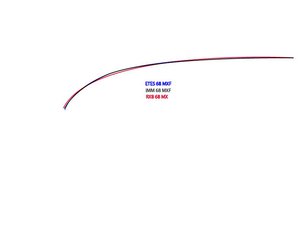

comparatif RX8 68 MX, ETES 68 MXF, IMMWS 68 MXF
en clair, ce sont les mêmes, avec des différences dans les gammes de carbone/résine, mais l'idée de la 68 MX , est de faire de la 68 MX

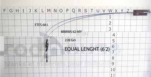

ETES 68 L VS IMMWS 62 MX, longueurs égales

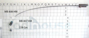

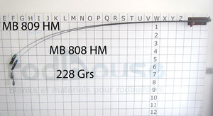

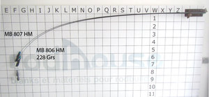

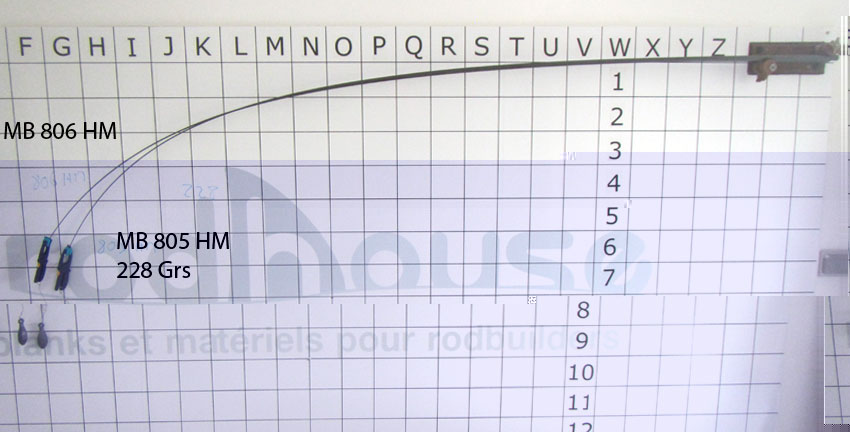

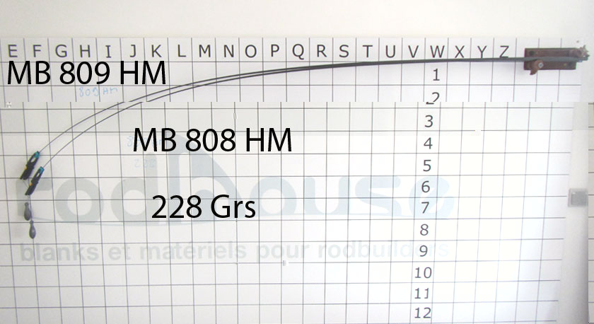

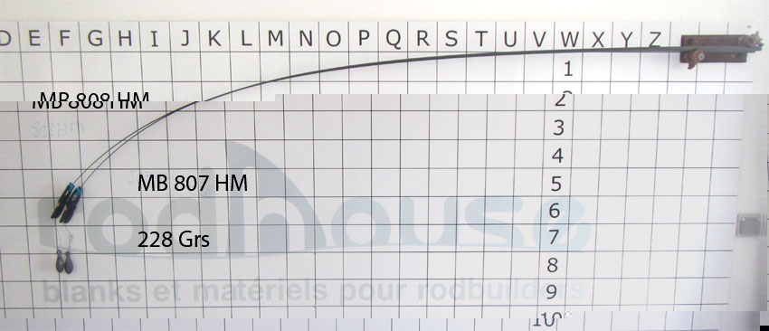

allez, feu patate sur les Mag Bass NFC
ce qui pour moi montre deux choses,
1/ la gamme est ultra précisément et finement étagée
2/ ça conforte mon impression qu'il est inutile d'avoir une 805 et une 806, elle sont trop proches, dans la gamme NFC Mag Bass pour couvrir tout de 10 à 80 grs, il faut sauter une ref, fonctionner par exemple avec une 805, une 807, une 809, c'est cohérent

Il me plait bien cet ETES 68L (ouML?).......goulven a écrit :ETES 68 L VS IMMWS 62 MX, longueurs égales

Je pense que ça doit être le ETES-68ML puisque le ETES-68L n'existe tout simplement pas!
