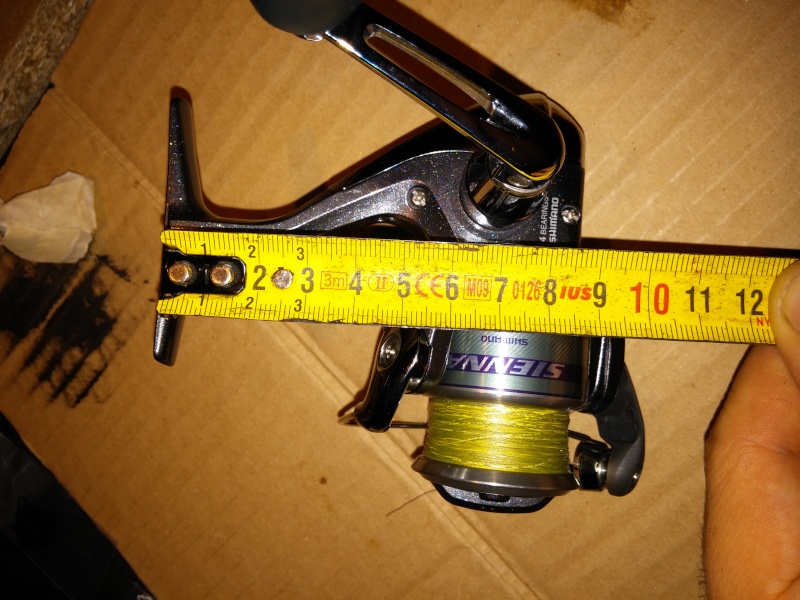

Ça change vraiment beaucoup ?
Au cas où j'ai mesuré du pied à l'axe, je suis à 78mm même si on ne dirait pas sur la photo.
Ça me ferait chier de refaire la spé juste parce-que j'ai changé de moulin et pourtant en restant en taille 1000.
Tu as combien de differences entre tes moulins ?

j'ai 8cm sur un rarénium 1000

En passant d'un Nexave 1000 Fqq chose à mon Exage 1000FD, j'avais plus d'1cm de différence de hauteur de pied et l'angle de la bobine était très different.
Resultat, d'une spe en 20/10/5.5, j'ai été obligé de passer sur du 16/8/5.5. Ma première Spé en 20/10/5.5 avait été faite en utilisant un Nexave 1000 qui avait les meme côtes que mon rarenium 2500.
Seulement, mon nouvel Exage 1000FD est un moulinet beaucoup plus compact, et la ficelle touchait en force partout de chez partout dans mon cone de reduction.
Donc oui, si tu veux faire qq chose de précis, attend d'avoir ton moulin définitif ou bien alors assure toi que des deux moulins ont les meme cotes...
Lorsque tu copies une Spé, il faut également bien respecter la distance Butt - PM...
