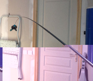

Bon, perso, j'ai tranché pour mon blank, je vais allonger un peu plus que je ne pensais au début, en ajoutant des cork rings au butt, mon copain vient demain, je verrai avec lui pour la sienne
Par contre, à nu et en statique, ce blank correspond pas mal. C'est relativement raide de corps et souple de pointe, çà revient assez vite, plus vite que je ne craignais initialement. Certains disent qu'il pique un peut du nez, c'est le cas. En fait, le scion est assez léger (30Grs), c'est la partie du bas qui est un peu lourde (90Grs).
La notice dit "RX8 et RX7 blank", je pense que c'est RX7 pour talon et RX8 pour le scion ?
En tout cas, en pression à 100 et 200 Grs sans anneau, la courbe est pas mal du tout par rapport à l'idée initiale, mixte Heavy Drop shot et TP à gratter loin, mais le poids (et la distance) fera je pense une pêche plus "visuelle" (sur le tip) que vraiment "sensible", on verra

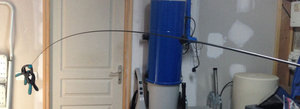

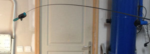

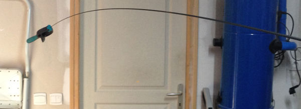

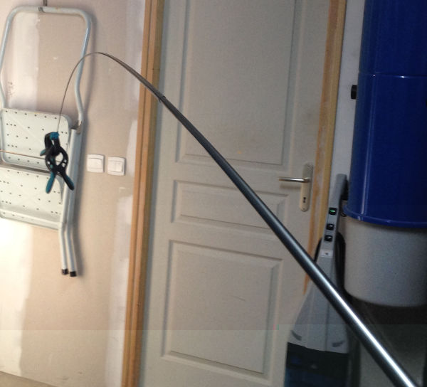

Vu que le comparateur ne peut pas intégrer de blank (trop long a dit le boss), je poste les photos sous pression.
Je précise qu'il manque un bon mètre en pied de blank, donc un bon tiers, ce qui fausse un peu la perception sur la courbure générale, mais au moins on a celle du tip.
Je sais, c'est le bordel dans le garage

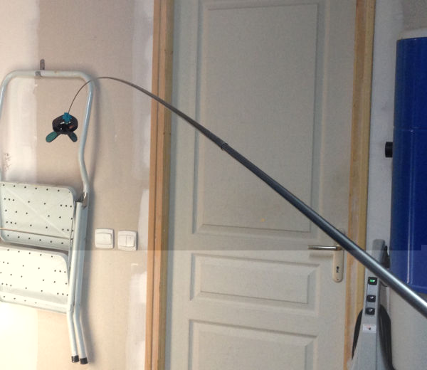

Et avec 100Grs
