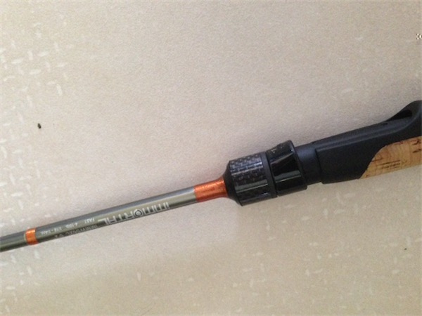

Voilà, c'est (presque) fini.
Il me reste à reprendre un peu le spigot, je suis tombé dans le piège... quand j'ai fait les diamètres, c'était à vide. J'ai zappé qu'une fois collé et du fait de l'épaisseur de colle le spigot serait un peu plus court côté sortie... il manque 1cm... j'avais de la marge, j'avais pas coupé l'autre bout, sauf que... il me manque un poil de cul en épaisseur, donc le scion rentre et se cale, mais au raz du talon.
J'ai rechargé en colle structurale, c'est en train de sécher.
Pour le reste, çà donne :
Voilà donc un 62L de 210cm en 2 brins avec récupération d'une poignée de Hookers The Northern Light. Celle-là, je suis certain qu'elle est unique, et qu'elle va le rester un moment
Poids final 88Grs.
Poids final 88Grs.

Il est aux anges. Venant d'une Hookers Northern Light qui est plutôt une bonne canne, à la prise en main j'ai eu droit à "putain, c'est hyper léger !!"
Pourtant entre la rallonge et le spigot je suis quand même à 88Grs, mais c'est le premier commentaire... Après "putain ça claque, ca donne super bien le orange et le gris !!"
Il n'a pas pu pêcher avec hier soir, mais moi oui un peu plus d'une heure. C'est hyper agréable, une action bien progressive, parfaite sur petit crank et petit PN. Malgré la rallonge, ça reste tres sensible. Ca lance super loin, des leurres de 2-3 grammes partent à dache, surprenant.
Les perches n'étaient très coopératives hier, plein de suivis est à peine quelques touches, j'ai ferré 2-3 fois les cailloux
et décroché 2 petites perches.
Il est reparti avec après les saucisses-merguez, donc je n'en ai pas plus à dire pour le moment
