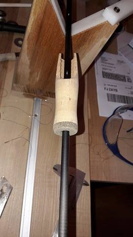

Je n'ai pas beaucoup de temps à consacrer au montage de ma 62 L pour le moment mais ce que je redoutais le plus est terminé.
NB: la rallonge est montée sur la photo puisque la poignée du pm arrive au raz du c... du blank
Mine de rien il m'a fallu 3 reamage différents :
- un pour le shim du pm qui est directement sur le blank du 62L
- un pour la poignée liège qui est sur la ligature de renfort pour l'allonge
- un pour la rondelle de liège haute densité, à 10mm pour pouvoir y insérer le tenon d'un butt métallique (10mm) quand je pêcherai sans l'allonge.
Allez, demain on colle et puis on va Toziter
