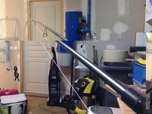

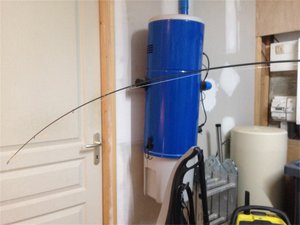

Bon, c'est parti pour la monte.
La spé Fuji pour blank de 11" propose une monte en 10+1, réduction sur 4 anneaux et tunnel. Ca donne une longueur totale de montage de 208cm, ce qui met le haut de la bobine à 78cm du stripper et 85cm du pied de moulinet (poignée de 45cm pied de moulinet/butt). Ca me parait bien trop long... j'ai faux ?
J'ai donc décidé de rapprocher le striper tout en allongeant le cône de réduction pour retomber à peu près sur la même longueur de tunnel (dans les faits, il est un peu plus longe quand même).
Pour faire le cône, j'ai utilisé la "tangente" en tirant une ficelle de l'axe du moulinet jusqu'au blank à hauteur du premier anneau du tunnel et en effleurant le bord de l'anneau, limite le toucher.
Ca donne un cône assez régulier, avec le stripper à 64cm du top de la bobine et 69cm du pied de moulinet, ce qui me parait bien. Avis ?
La réduction du cône donne : 42-32,5-29 (la spé Fuji préconise 40-32-27)
Sur base de ce cone "figé", j'ai fait 3 options pour le tunnel, photos postées plus bas en pression.
Option 1 : un anneau de plus que la monte d'origine, donc 11+1 en tout (7+1 pour le tunnel), ce qui permet de rester proche de la spé Fuji mais fini de compenser le recul du cône
Option 2 : un anneau de moins que la monte standard, con 9+1 (5+1 pour ne tunnel), l'idée étant d'optimiser les distances de lancé
Option 3 : le nombre d'anneaux de la spé (10+1), donc tunnel en 6+1, mais en allongeant les écartements inter-anneaux
Je poste les photos, j'attends vos avis
Option 1 : Option 2 :

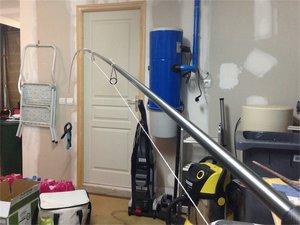

Re: Blank pour du Heavy Drop Shot - RX8-XST-1325-TC
Option 3 :

Bon, j'ai pris la décision tout seul en 10+1, donc option 3
La spé montée en torzite :
- poignée à 45 du butt
- stripper à 64 du haut de la bobine et 69 du pied de moulinet
- réduction sur 4 anneaux 20H-10H-7M-5L
- tunnel en 4.5
=> 11-12-14-16-19-23-25-29-32.5-42
La talon est sec, le scion ce soir, photos à venir.
- tunnel en 4.5

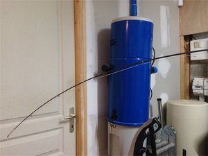

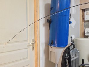

J'avais commandé 2 blanks 1325, un pour moi et un pour un pote.
Celui dont j'ai parlé jusqu'à maintenant, c'est celui pour mon pote, monté selon la spé mentionnée plus haut.
En lisant encore un ou deux autres éléments de Fuji et en allant voir ce que font les "grandes" marques en haut de gamme (Zenaq en l'occurrence), je me suis aperçu que sur des grands blank 10" et +, ils ajoutent un anneau proche du tip, à 5-6cm. Vu que Fuji reprend aussi cette idée, et que je n'ai pas résisté à monter le second blank différemment du premier j'ai suivi cette piste.
J'en ai profité pour resserrer le cône de réduction et le remettre de la longueur de la spé Fuji.
J'ai donc fait :
- striper au même endroit
- spé Fuji avec un cone de 122,5cm sur 4 anneaux (l'autre monte est à 127cm)
- ajout d'un anneau à 6,6cm du tip (spé Fuji), donc au final une monte en 11+1 vs 10+1
- répartition progressive pour le reste, extrapolée de celle de Fuji
En tout çà donne donc au final :
- pied de moulinet/stripper : 69cm (64cm du haut de la bobine)
- 40-32-27,5-23-20-17,5-16-14-12,5-12-6,5
A la mise en pression, çà donne une courbure des 2 blanks rigoureusement identique (comparé l'un à côté de l'autre), mais l'un avec un tunnel plus long que l'autre.
On verra en pêche si çà change quoi que ce soit et surtout, si l'un l'emporte sur l'autre et dans quel(s) cas
Vernis cet aprème, finitions ce soir, retours à venir
J'ai donc fait :
