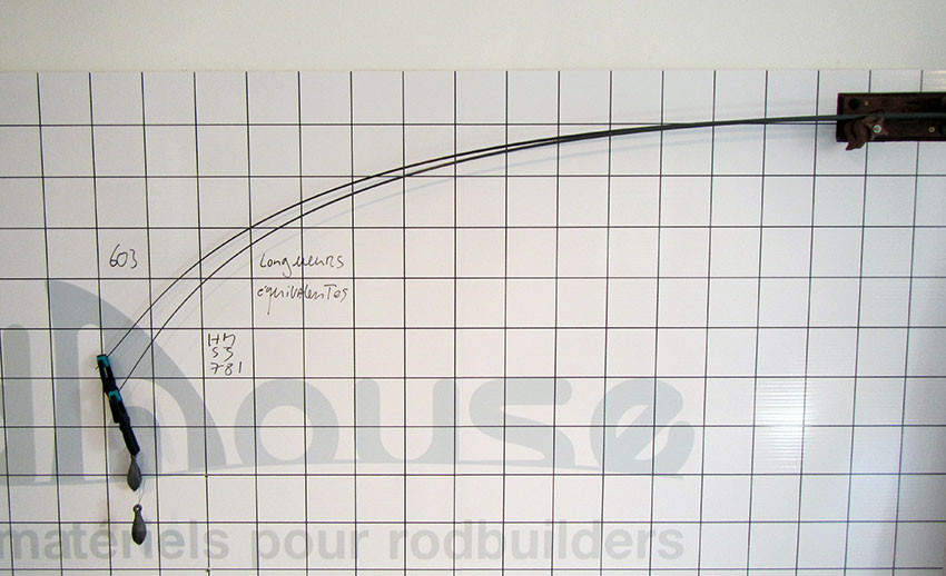

Pour ANR :
Re: Contest
Top de chez top.
Seul Rodhouse offre ce service qui est tres pratique.

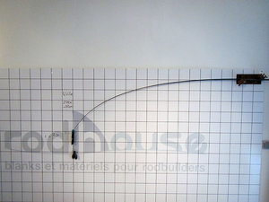

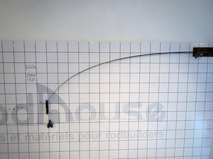

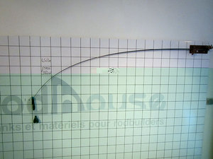

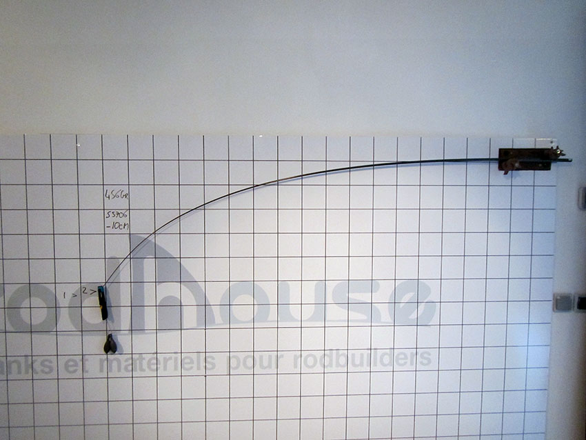

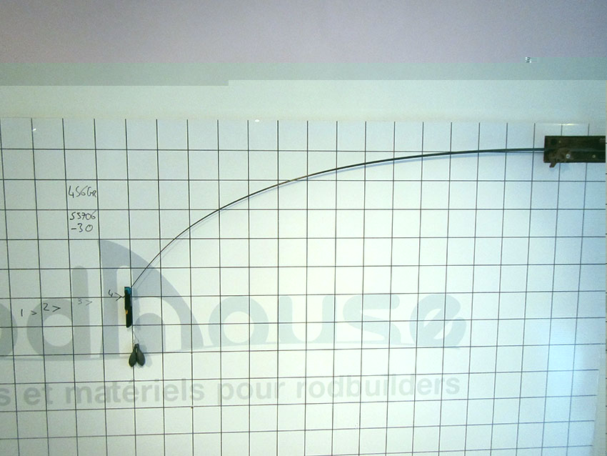

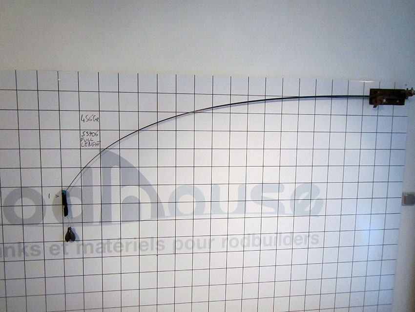

tests, suite
un même blank (NF SJ 706 IM) soumis à un poids de 456 grs, longueur totale, -10 cm, -20 cm, -30 cm
mais elle est ou la réserve de puissance ?

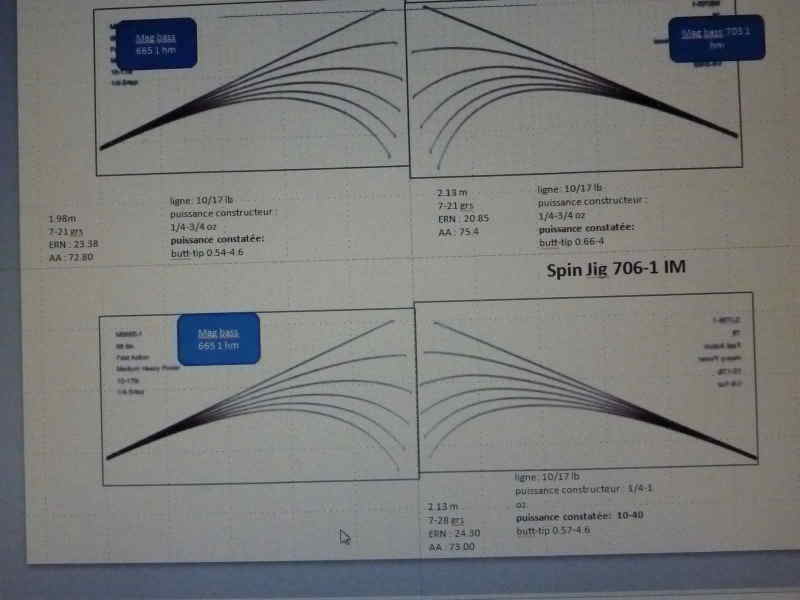

avant de choisir ma NFC 706 im j'avais comparé les differents modeles NFC d'après les tableaux de présentation
je l'ai sous power point mais je ne sait pas l'afficher ici
C'est pour donner l'idée
sous forme de photos ici je l'ai sous power point mais je ne sait pas l'afficher ici

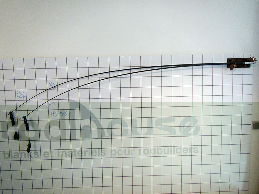

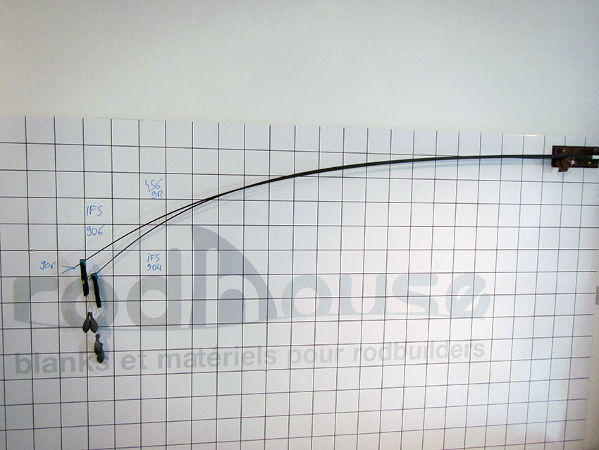

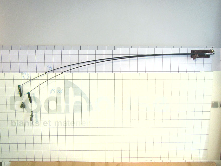

Salut tout le monde,
Je sais que le boss n'a pas que ça à faire, mais s'il pouvait me faire un petit contest ce serait la grande classe
Le combat se ferait entre l'IFS 904, l'IFS 906 et l'ISWB 945 , les trois à pleine allonge car je ne penses pas que les 8 cm de plus de l'ISWB 945 change grand chose...
En te remerciant
A+
Franck
En te remerciant
A+
Franck

hihi, je suis là pour ça, et je t'ai rajouté la SW967 parce que je pense qu'elle est cohérente dans la selection
