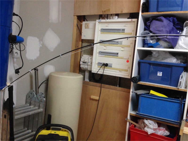

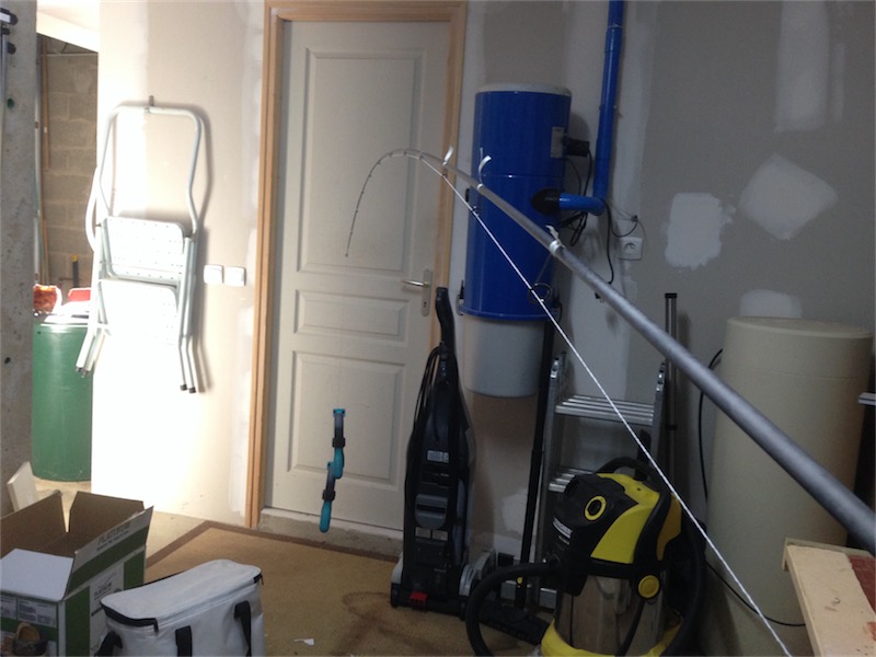

Après une bonne discussion ce matin au tel avec un membre qui se reconnaitra, j'arrive à une proposition.
11+1 anneaux, en restant finalement dans l'esprit de la spé Fuji mais en descendant le cône et ajoutant un anneau dans le tunnel.
Ca donne donc :
- poignée du moulinet à 33cm du Butt
- cône en H20-H10-L5.5 puis tunnel en 4.5, tout Torzite
- distance poignée de moulinet/striper : 60cm
- du striper : 24-18-16-15.5-14-13-12-11-10-10-9
En image sous 200 Grs.
Vos avis ?
Ca donne donc :
Vos avis ?

je trouve ça pas mal du tout
t'as combien entre le pied du moulin et le stripper ?

Ca a l'air perfect cette spécification maison

Ca m'a l'air bien ta répartition. Sur mon montage j'ai aussi ajouté un anneau de plus je trouvais que la tresse suivait mieux le blank en "légère tension".

ton garage est mieux rangé que le mienVos avis ?

60cm tout rondislou a écrit :je trouve ça pas mal du toutt'as combien entre le pied du moulin et le stripper ?

Ok pour la spé, je monte comme çà, çà me paraissait bien aussi mais je voulais vérifier
