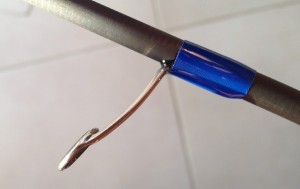

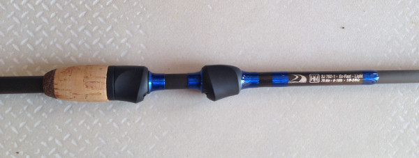

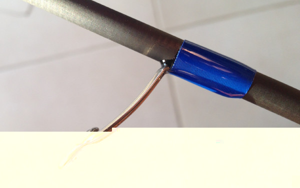

Sympa le retour, ça m'a l'air d'être une boucherie ce blank visiblement. Franchement pour le poids t'aurais pu faire un effort et passer sous les 80 gr
J'aime beaucoup tes ligatures bleues, ça change vraiment.

il est chouette ce bleu ! C'est quelle réf ? en nylon non ?

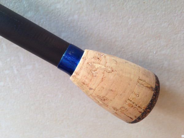

Re: Percidés Light pour suppléer ma 62MX => NFC 762-HM
Pas de changement pour les couleurs, c'est toujours les mêmes depuis le début
Bleu cobalt pour les anneaux, celui de PacBay et le Blue Fin chez Prowrap en Metallic.
Le rendu sur la ligature, c'est le soleil qui donne juste dedans, çà crée du relief, mais non, pas en nylon
