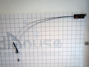

ISB 720 Vs HM P 843, longueurs egales

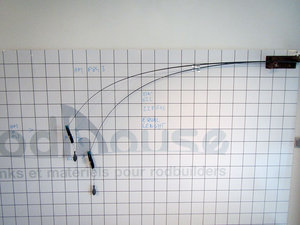

XSW vs HM P 843 , longueurs éguales
XSW 62 L vs HM P 843, longueur vraie

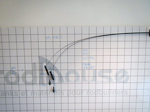

XSW 62 L vs ISB 72, longueur vraie

Donc, à la vue de ces images je dirai que l'ISB720 et le 62L sont presque identique en terme d'action, meme courbure en imaginant le resultat en longueur equivalente à partir de la derniere photo.
Le P843 est le plus Fast, mais est ce parcequ'il est plus puissant qu'annoncé? A ce que j'ai pu lire oui...
Bon, déjà ces contest me permettent de dire, avec en plus l'aide d'ED que si je devais choisir entre le 62L et l'ISB720, je prendrai l'ISB720 car il a une reserve de puissance plus importante.
non non non, rien à voir, regarde la dernière photo, il y a un monde entre les deux ...
OUPS!!!! Je me suis trompré car je ne sais pas pourquoi j'ai inversé les deux longeurs de blanks... :oops:
Donc en effet, l'ISB720 est beaucoup plus Fast que le 62L...
