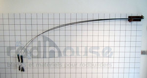

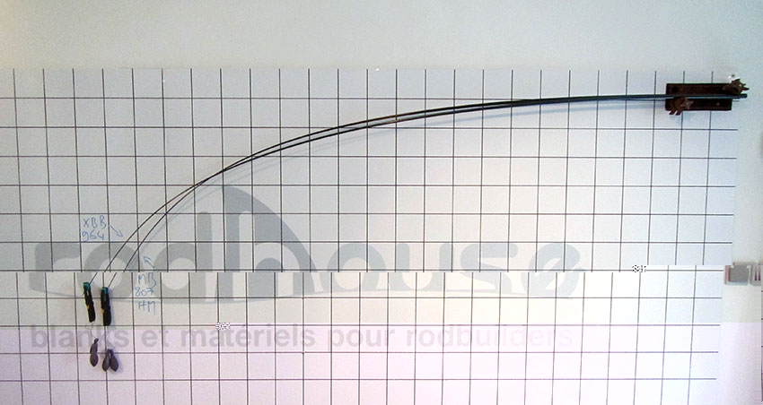

et du coup, contest MB 807 HM Vs RX8 XBB 964

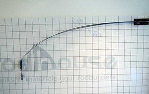

Re: Contest
NFC MB 739 Vs RX8+ C865
Re: Contest
Impressionnant ce contest, on dirait des clones.

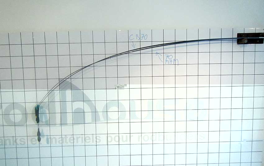

dans la série l'attaque des clones, et pour Baptiste, CB 70 MH Vs RX8 70 MHM, et surprise, une CB qui serait presque plus dure qu'une 70 MHM ...
Re: Contest
Elles plient à l'identique, 2,13 m et 28 gr les deux, le poids des blank: CB 70 - 72 gr, la 70MHM - 38 gr
Il y a beaucoup plus de matière sur la CB 70,( 34 gr ) j'aurai tendance à croire qu'elle est plus puissante ou du moins plus solide... Non ?

Oulala... Pour Baptiste, ca va etre une question... de poids!!!

Dans la série choix redoutablement simple à faire, je demande le blank à crank mais pas trop typé crank.
Bon résumons:
L’idée de base était le rx7 isb 822,5 pour en faire une canne à crankbait et spinner d'une puissance de 7-21 grammes bonne lanceuse, pas trop molle, et relativement rapide. Ce blank a été mis de coté car trop fast pour mon utilisation une fois pris en main.
Ensuite test de l' ip 843 qui me paraît trop mou à mon gout, Goulven me sort un blank à crank le cb 70, à la prise en mains ça ressemble beaucoup à l'ip 843. Pour en avoir le coeur net, contest et là comme par magie, il s'agit des mêmes blanks à un chouilla prêt.
N'ayant trouvé mon bonheur et ayant tout misé sur l'arrivé en stock du 70 mhm, me voila dans une merde des plus fantastique au pays des blanks qui se ressemblent.
A ce moment là, le mec ne vois plus que une chose à dire : " c'est comme donner un couteau à une poule "
Alors après avoir relu quelques posts, il va de toute façon falloir que je prenne une décision avant ce week-end, jour de commande car des blanks attendent et ne peuvent plus attendre, ou c'est le mec qui ne peut plus attendre. Bref …
Peut-être que le 70 mhm sera meilleur lanceur que le cb 70 de part le nerf, sans doute plus présent dans le blank.....
Bon résumons:

L' un d'entre vous aurait une idée à ce sujet?Baptiste a écrit :Peut-être que le 70 mhm sera meilleur lanceur que le cb 70 de part le nerf, sans doute plus présent dans le blank.....
