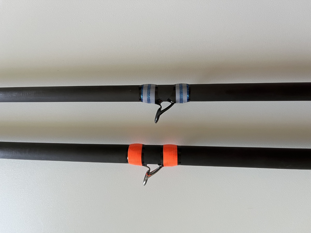

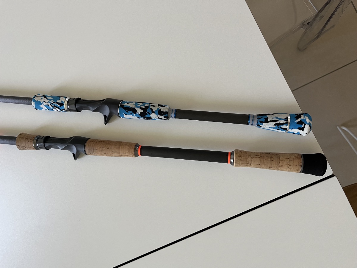

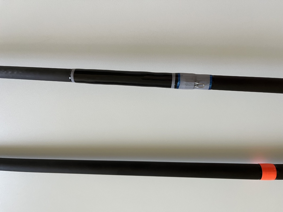

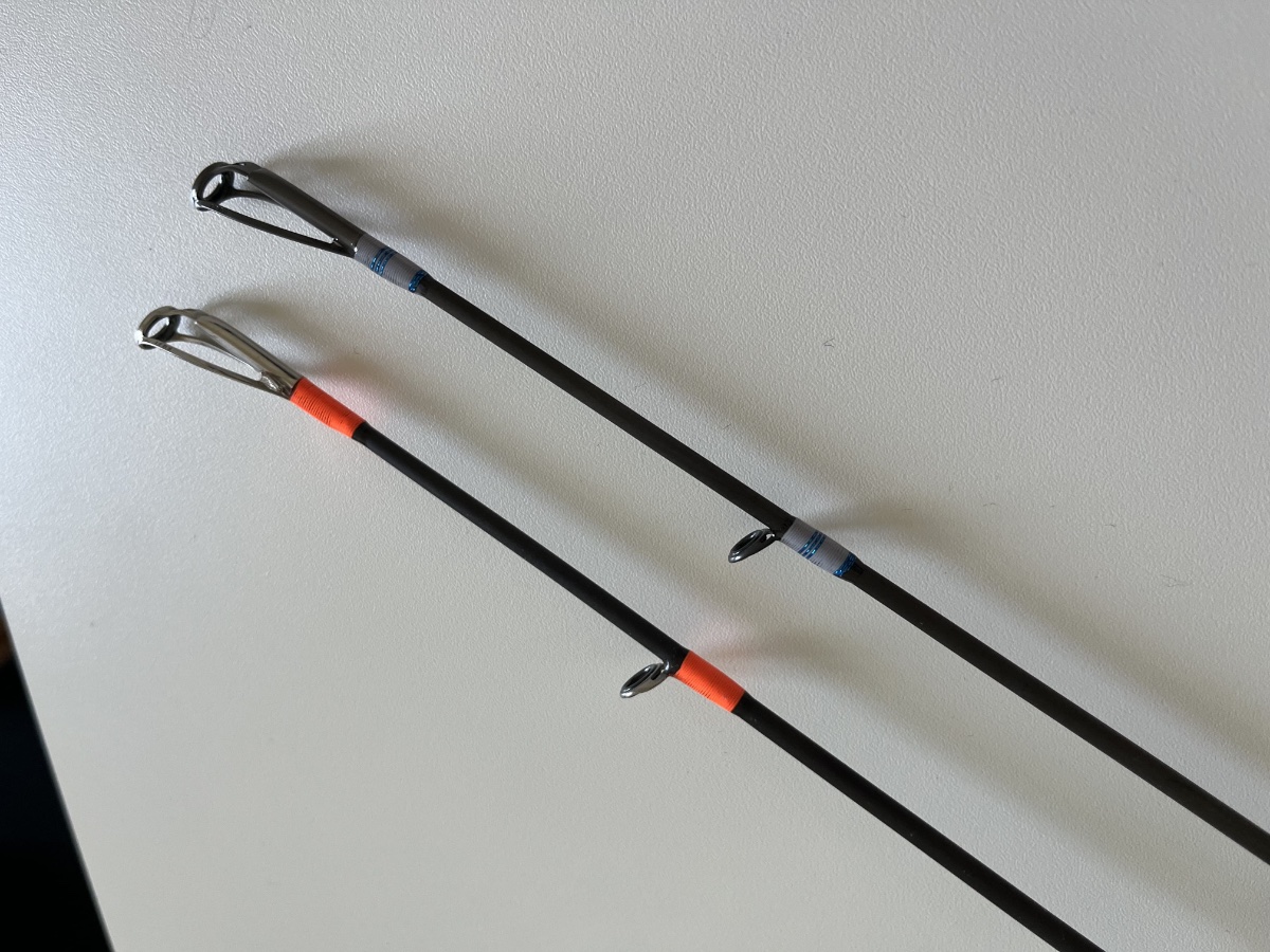

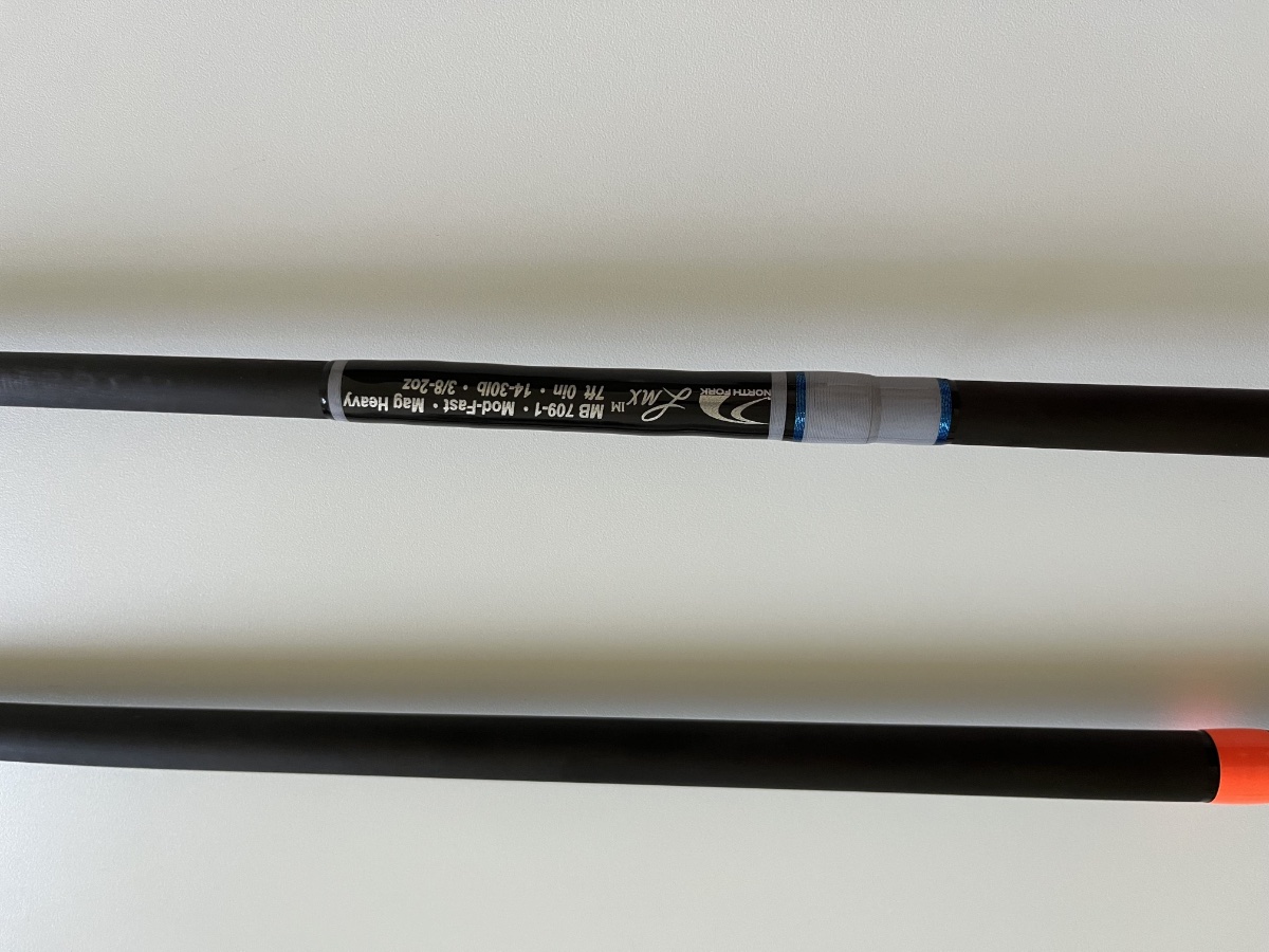

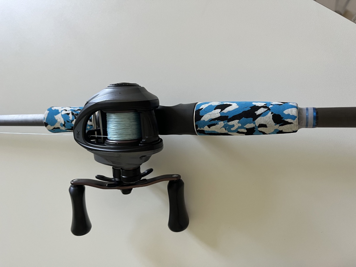

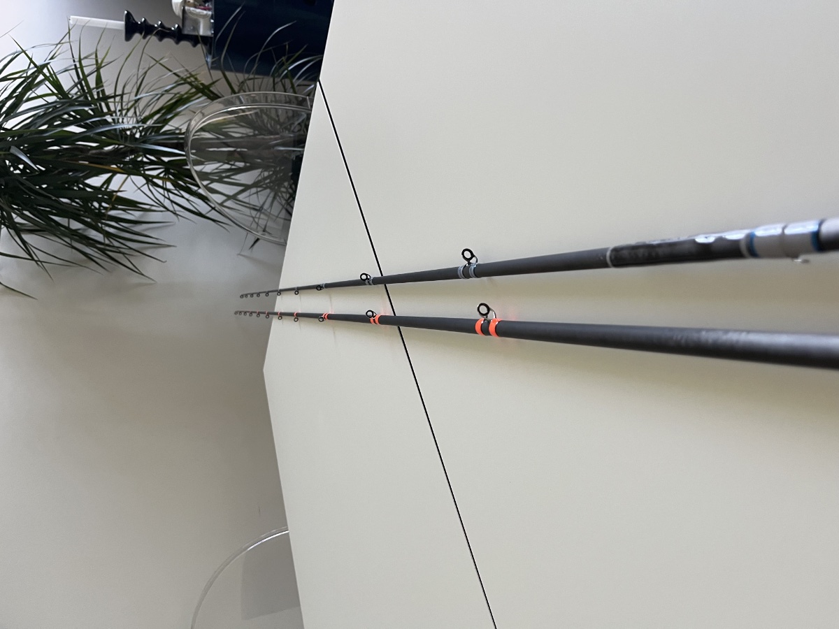

Je vous fais un petit retour après le montage du 807 et du 709 !
En orange : le SWB 807 IM
En bleu/gris : le MB 709 IM
Le 807 a été baptisé par un silure d’environ 1m30 fait à vue en float (il était caché dans une voiture noyée avec la tête qui dépassait de la fenêtre) une réserve de puissance colossale, le combat n’a pas duré plus de 3 min.
Il est super confortable avec un Scorpion MD 200, ça lance très loin et pêche très bien à partir de 50-60g à mon avis.
Le 709 est sorti qu’une seule fois pour le moment, super agréable sur la plage 30-80/90g. Pas de poisson avec mais il anime à la perfection les glide.
Les deux blanks sont montés en spirale.
807 : KW 8-7-6 et 7xKT 6 / MN6 le tout en SiC
709 : KW 8-7-6 et 6xKT 5.5 / MN6 le tout en Alconite
Merci à tous pour vos précieux conseils, je ne manquerai pas de de revenir vers vous pour les futurs projets !
