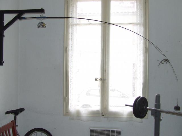

avec 500g, le scion n'est toujours pas à 90°:
TR76L VS TR76ML, il n'y que 0.1mm de différence en tip et 1g d'écart en poids total.
Le talon est identique, j'imagine que la réserve de puissance c'est kif-kif.
Entre un TR76M et les 2 autres c'est 2mm de plus sur le scion (14mm) je vous laisse supputer le diamètre maxi du scion,
vu que sur les modèles super Offshore on nous donne l'OD maxi ou butt du scion 11 mm pour un talon de 13.5mm.

super ton retour, merci
